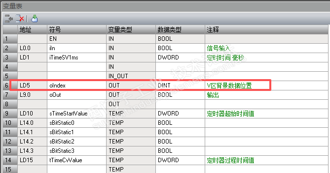

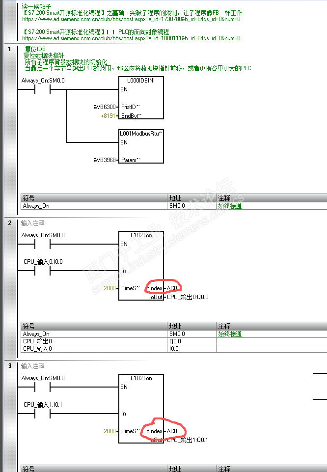

最近没太关注论坛,芳侠还有这样的烦恼。如果可以接受INOUT脚上的旗杆脚的话,那么旗杆脚取消,增加个输出脚应该可以接受吧,到时随便填个AC或L就可以知道V区在哪里了,这样能接受不?
