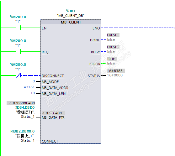

跟和利时modbus TCP通讯(1200做主站)
手机用户20210602664365
注册时间:2021-06-02
1309
2025-09-02 16:44:36

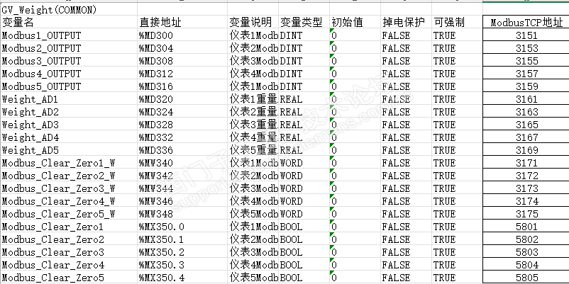

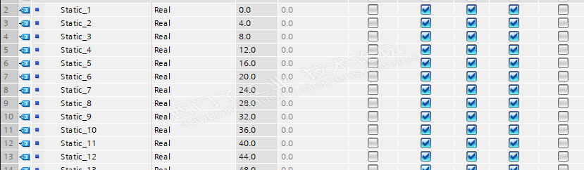

只能一次读取两个字,想一次读取多个字就不行,读取长度填3以上就会报错。报8383
试着分段读取是可以的,43161,43163这样一次读两个字都可以
