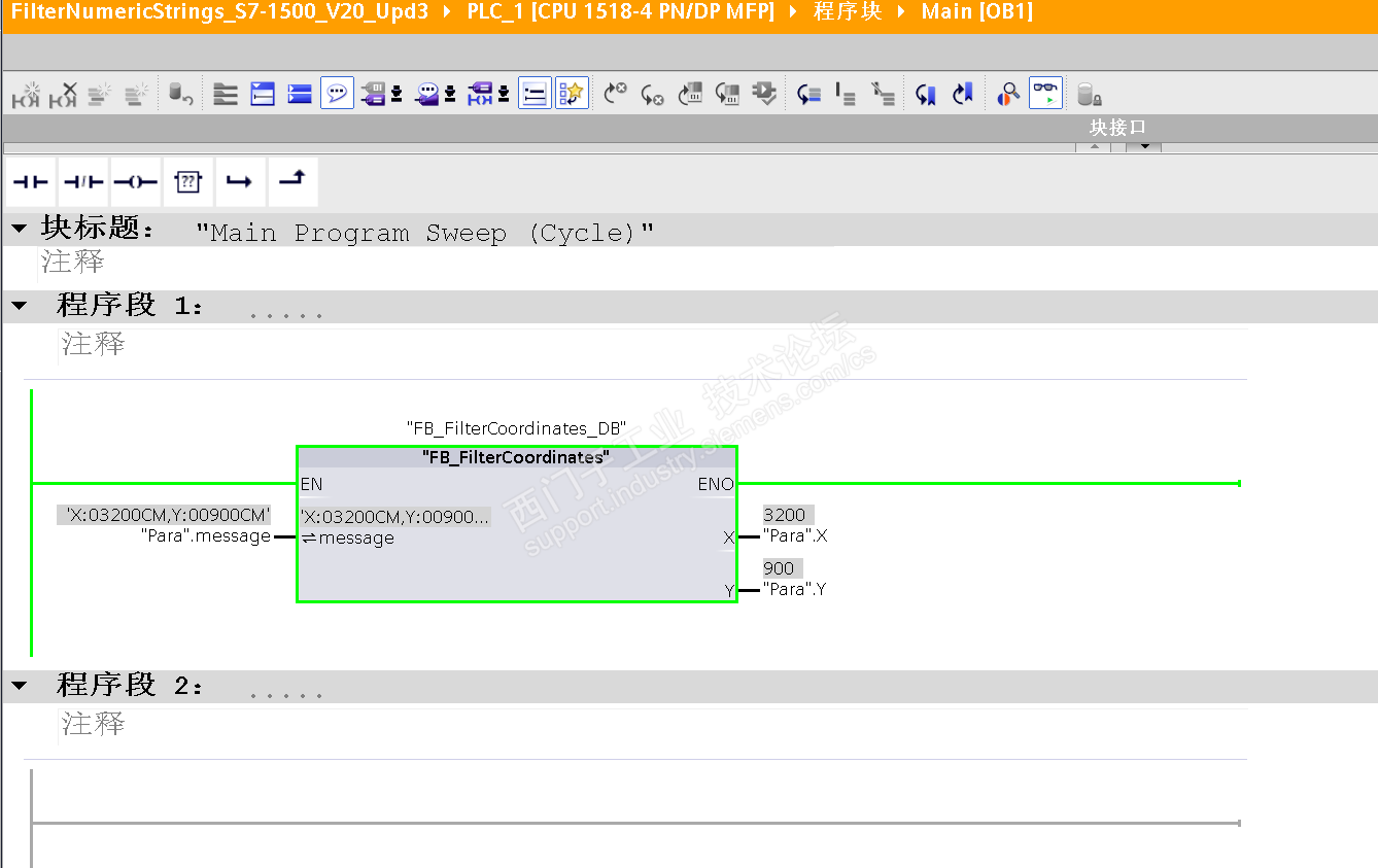

上面是一种方法,另一种快捷方式就是使用字符串操作的相关指令处理,包括MID、FIND、STR_VAL。
