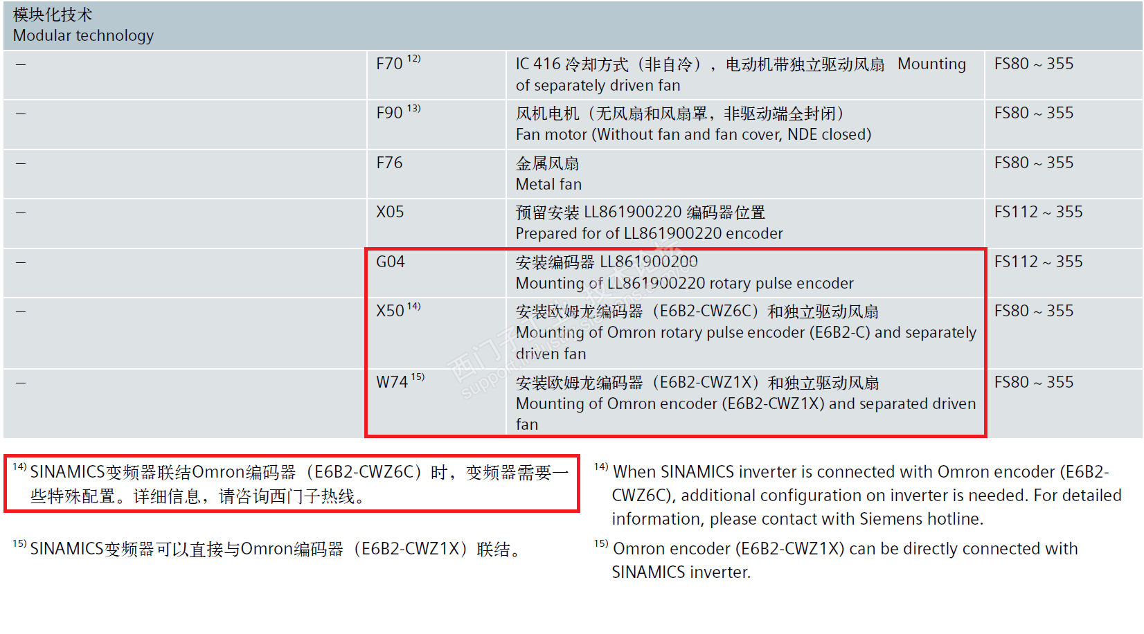

编码器是原装的,但不是唯一选择。

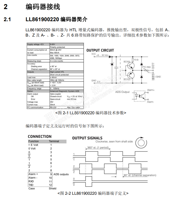

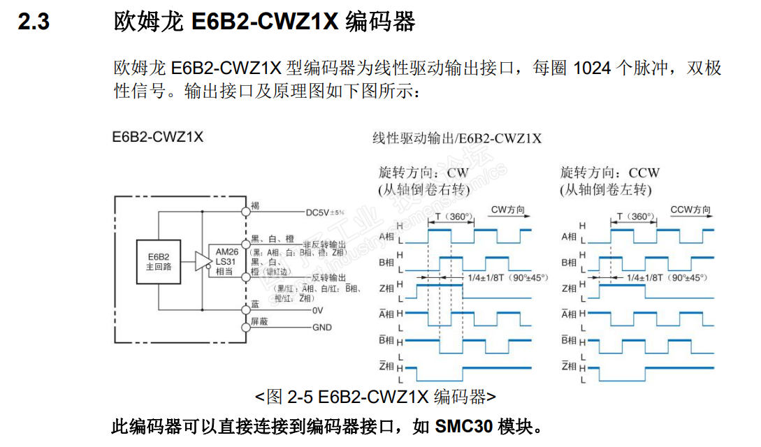

这个跟电机选型有关,有三种编码器可选,一种是林德编码器(G04),两种是欧姆龙编码器(X50/W74),但楼主这个电机选的编码器刚好就是需要特殊配置的,是单极性的,另外两种是可以直接与SMC30连接的,双极性的,选择代号G04  LL861900200编码器就是推挽输出了。
另外两种编码器:
