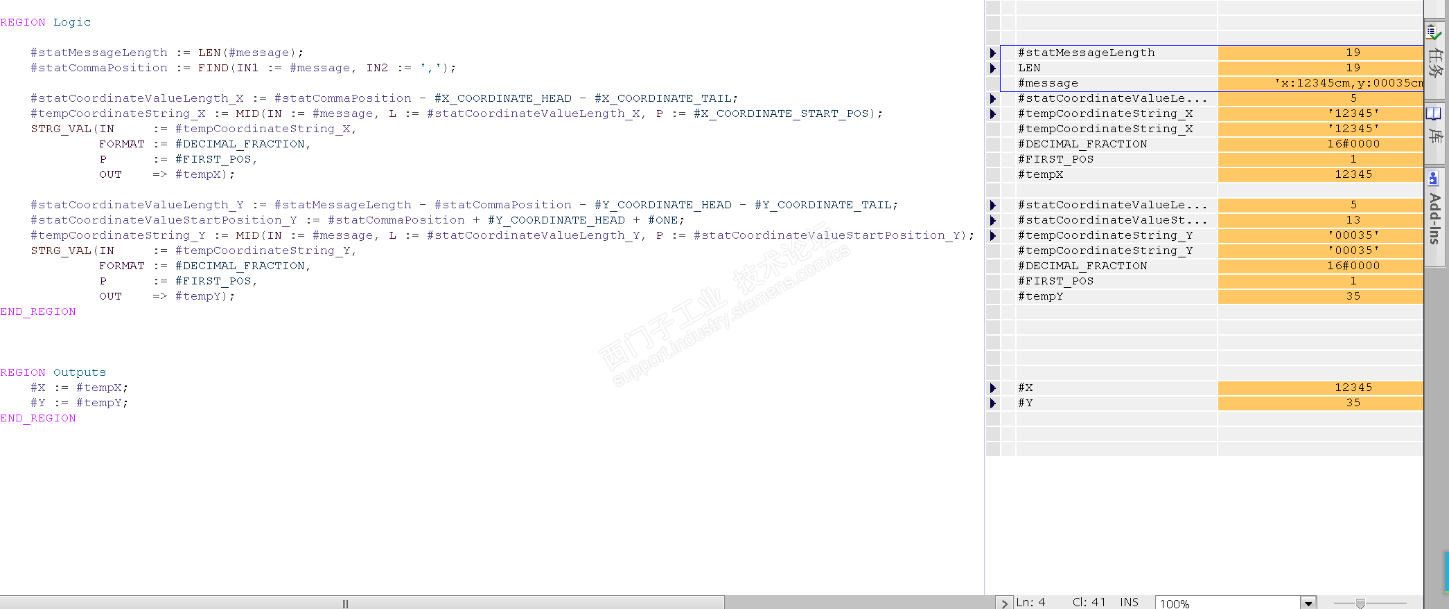

做了点改进,利用LEN、FIND计算出报文消息字符串的实际长度和分隔符逗号“,”的所在位置,通过简单地加减运算,去掉坐标头的坐标轴标记“X:/Y:”和坐标尾的坐标系单位“CM",得出截取坐标数值子字符串的长度和起始位置,再使用STR_VAL转换命令转换为数值即可,不用考虑前导0的问题,转换命令可以自动处理。
