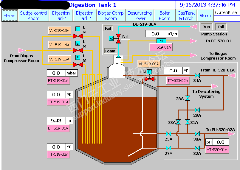

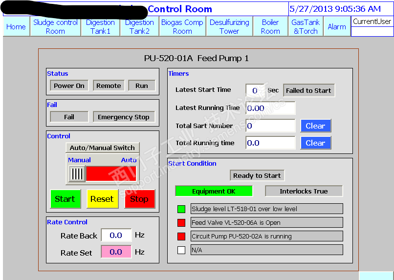

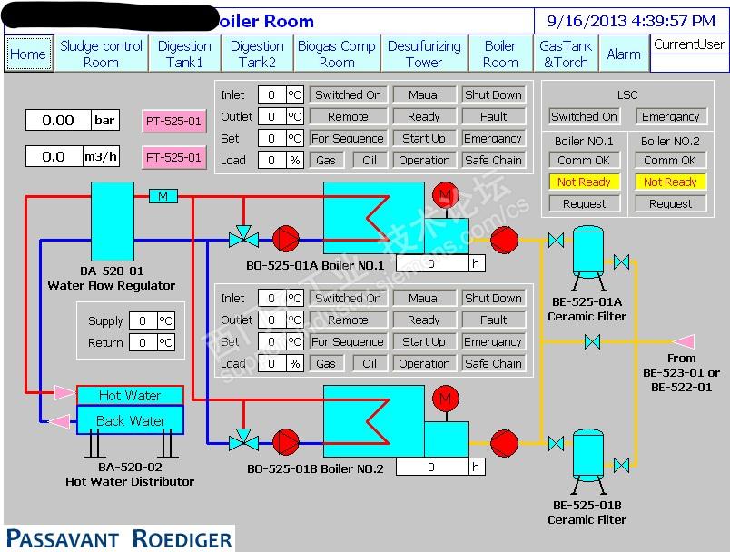

没人参与吗?我发几个图片吧,比较早的项目了,12年前了,是用西门子MP277做的国外污泥处理触摸屏画面,设计是德国人,有比较详细的流程图,触摸屏画面也参照流程图绘制,操作使用的时候比较直观。
