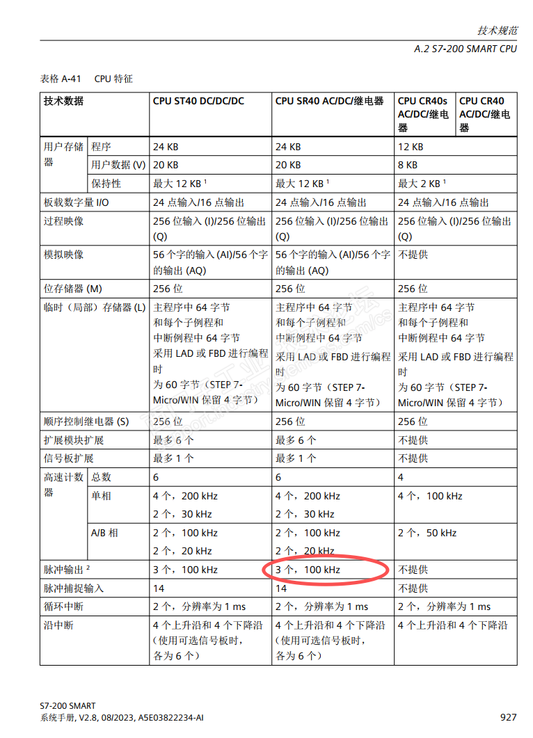

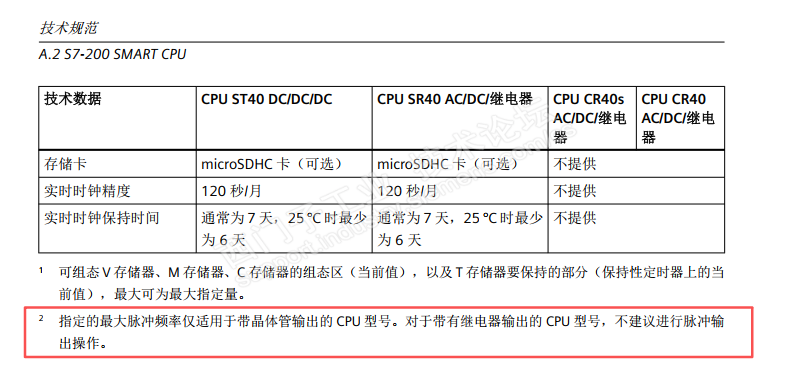

楼主可能看的是这里,但是后边也有说明
