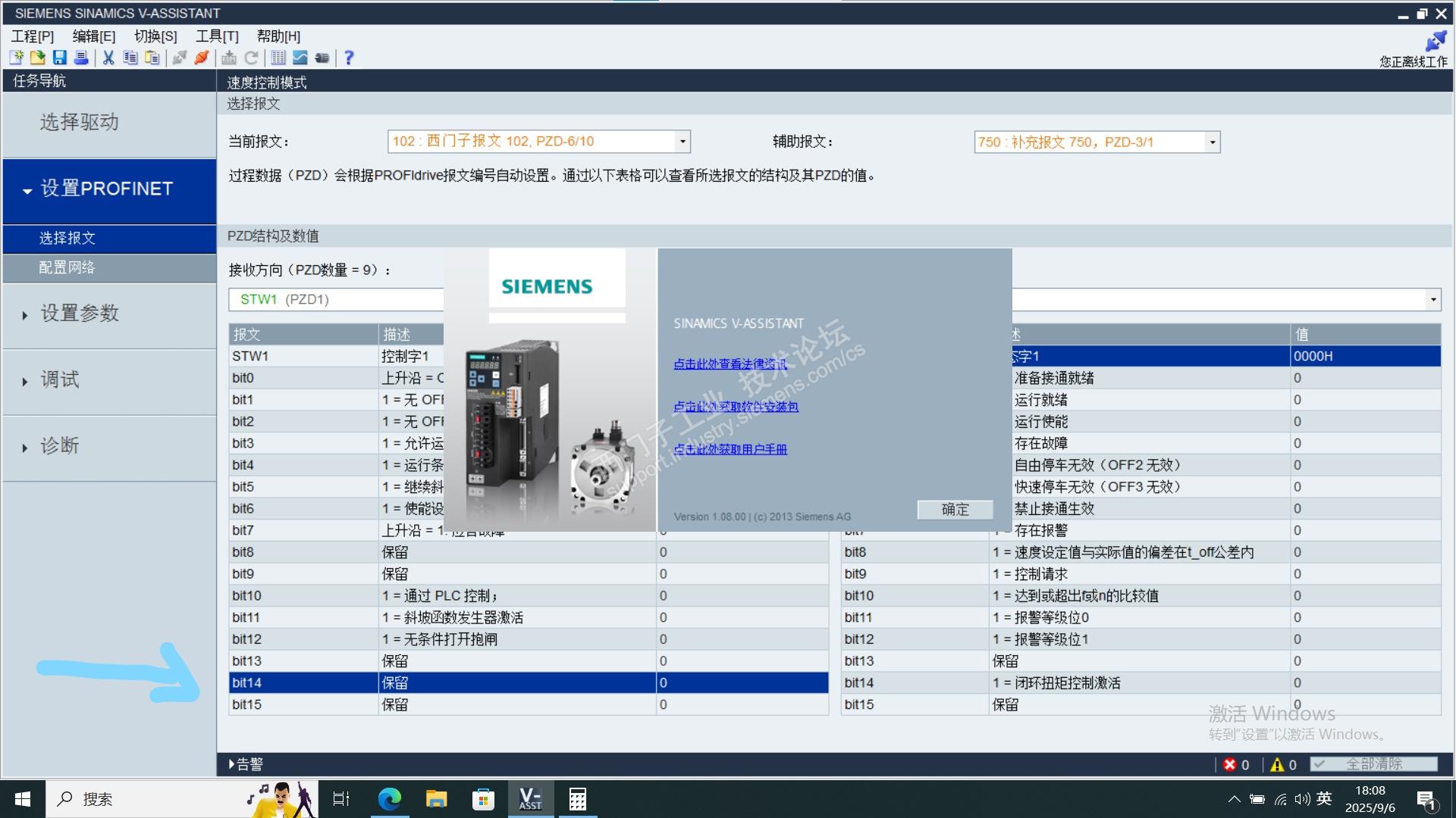

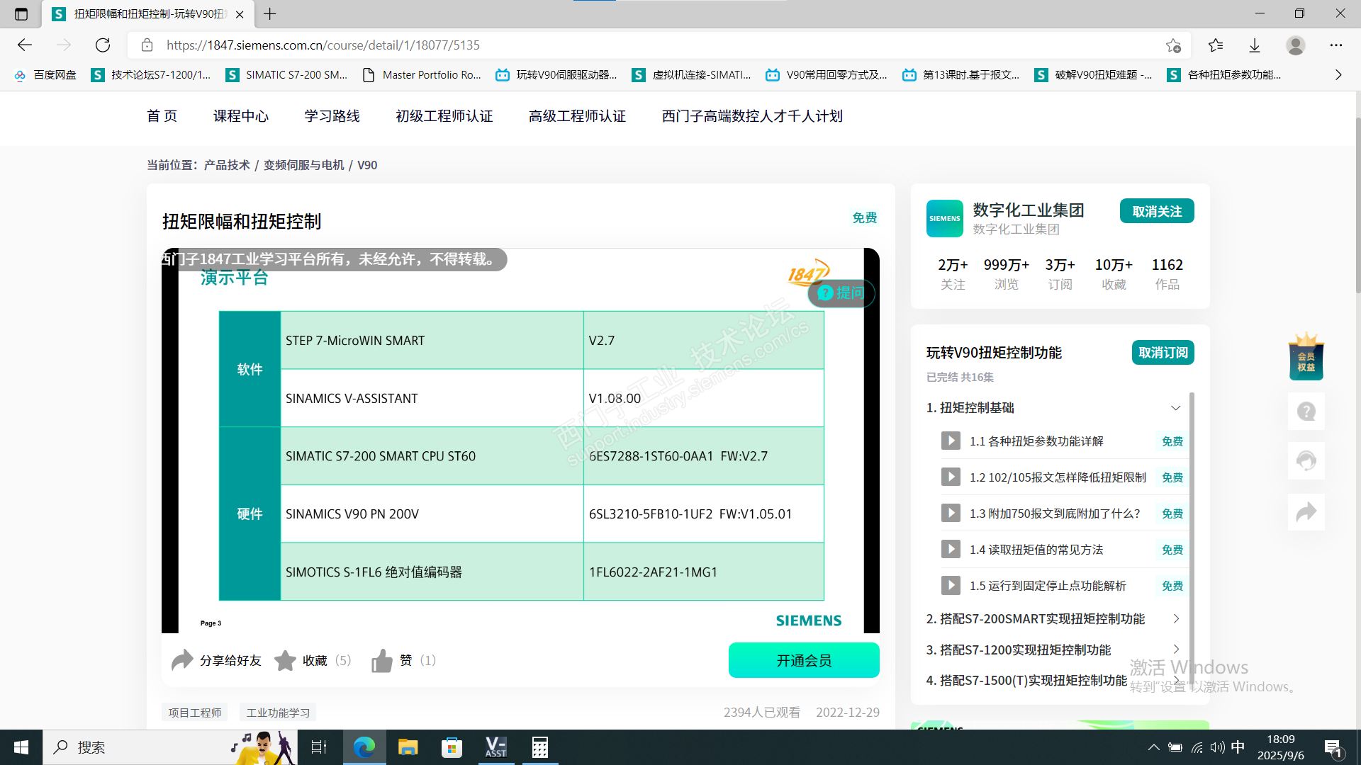

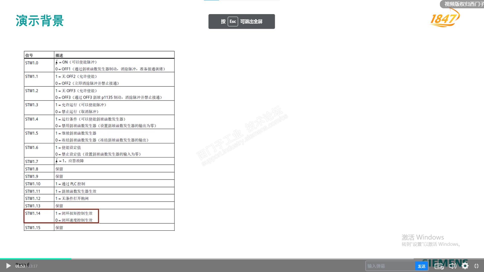

西门子视频里的102报文的stw1.14这个位是切换速度和扭矩模式。
可我的v90软件里,这个位是保留。都是1.08版本的软件。是我哪设错了么?
