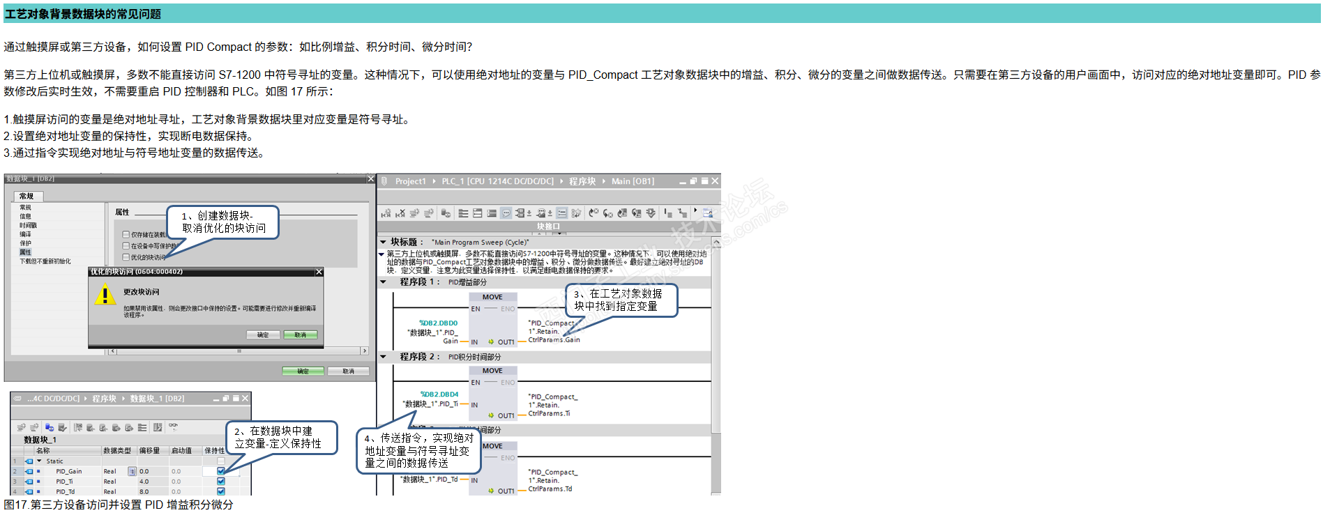

回复:昆仑通态触摸屏上如何实现对1200plc 的pid参数的整定

参考下图的做法:
