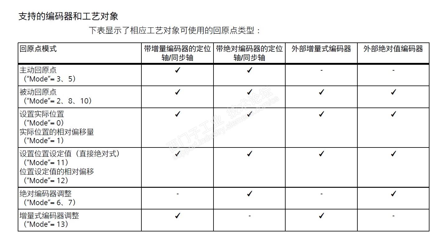

回复:1500PLC控制V90绝对值编码器主动回零,用原点开关方法

1500工艺轴是支持的
