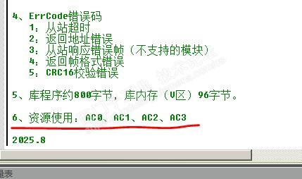

我优先使用AC累加器,但不支持保存和恢复AC。
因为AC就是临时使用性质,在可视范围内使用。
如果子程序、库中使用了AC,在程序说明中标出,告诉调用者注意。
你跨子程序调用使用AC,就是超出了可视范围。
