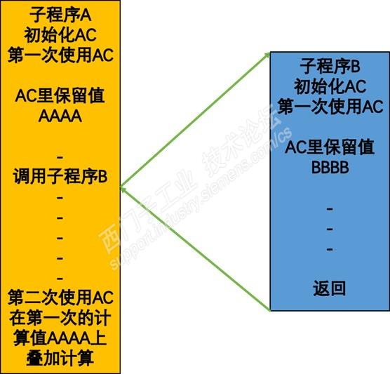

还是讲子程序调用吧
1)在子程序中使用AC是普遍行为(并且有明确申明)
2)最底层的子程序被封装也是普遍行为
3)同时使用多个子程序也是普遍行为
上图所示情形,只是多种可能性的一种,如果没有AC的保存与恢复功能,你将如何处理?以确保功能块A在被中断后的第二次使用AC计算时,AC的值仍旧为AAAA
