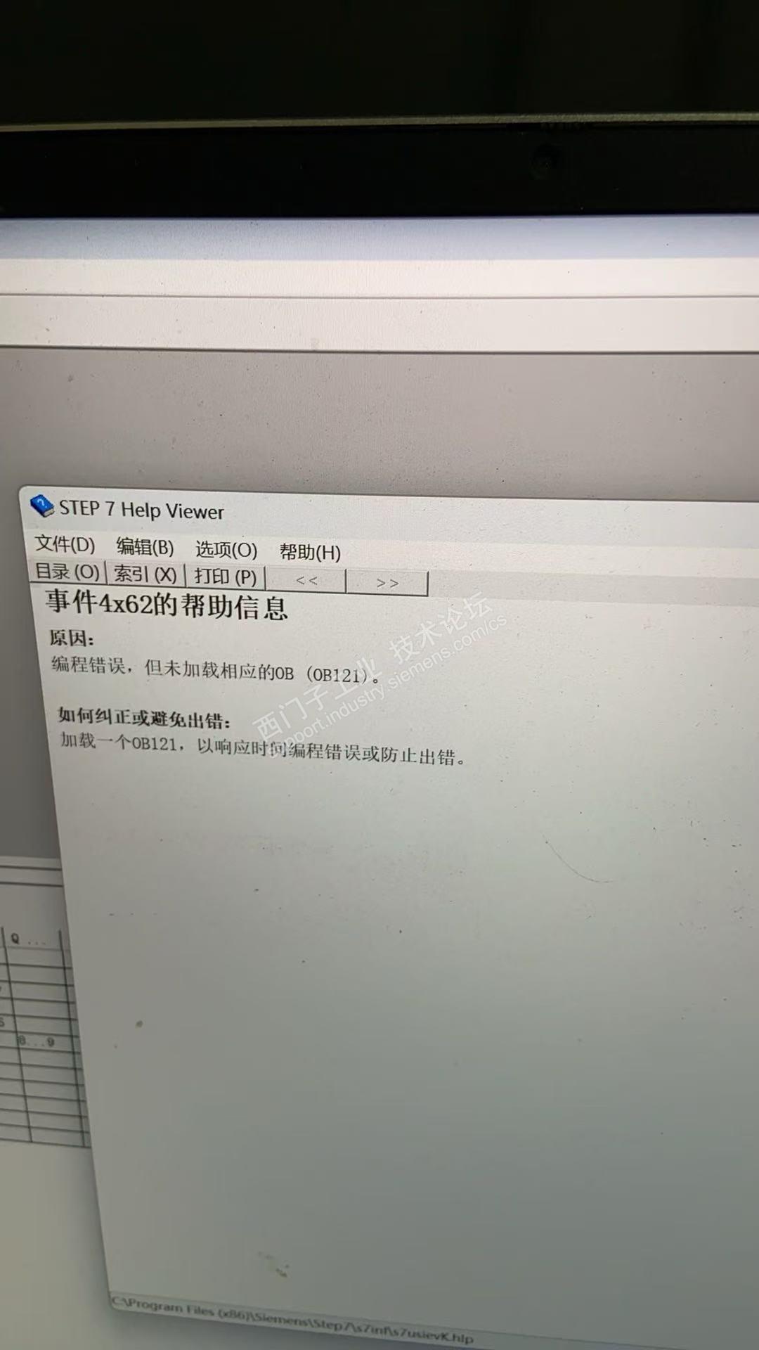

正常工作的300PLC突然停止
4935
30
2025-09-08 13:13:37
正常工作的300plc突然停止,诊断区如图
