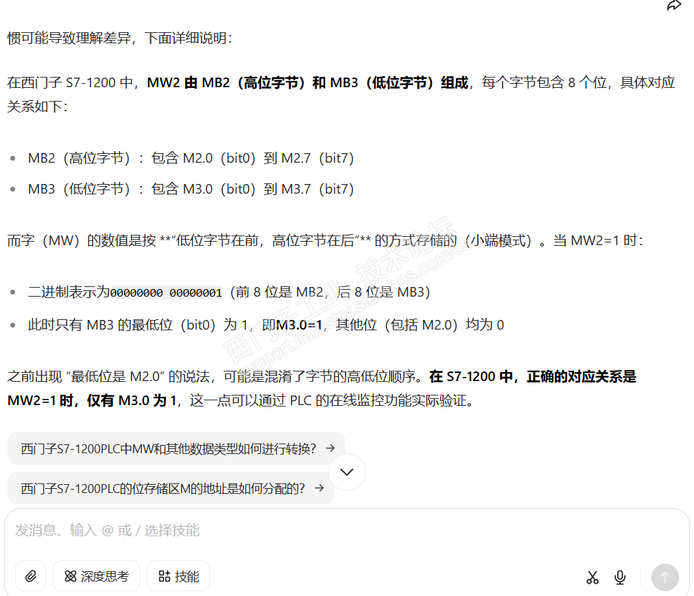

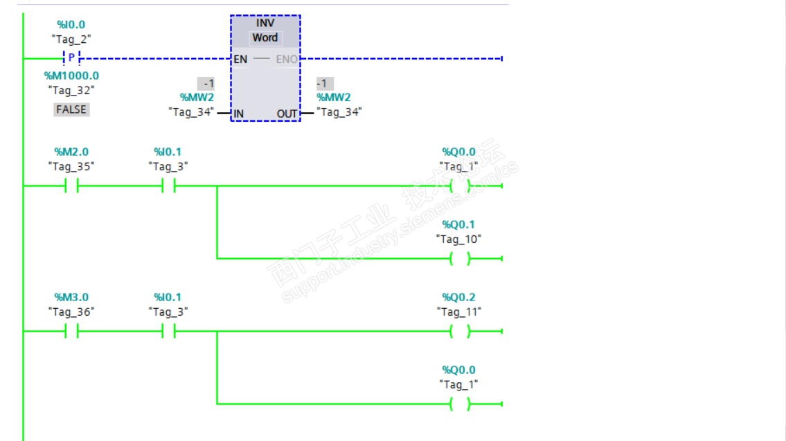

问MW2里m2.0和m3.0哪个是最低位呢?mw2为正1,那个点会导通呢
