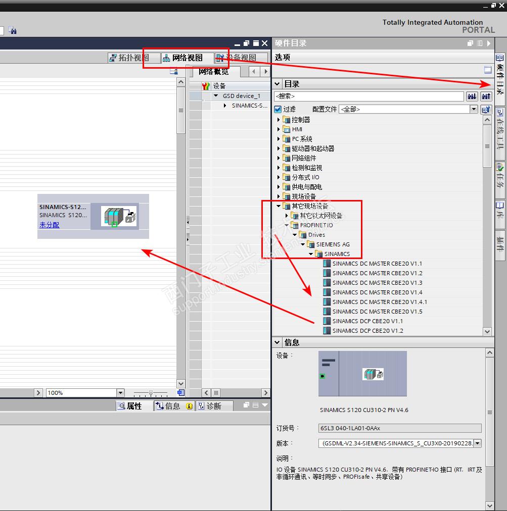

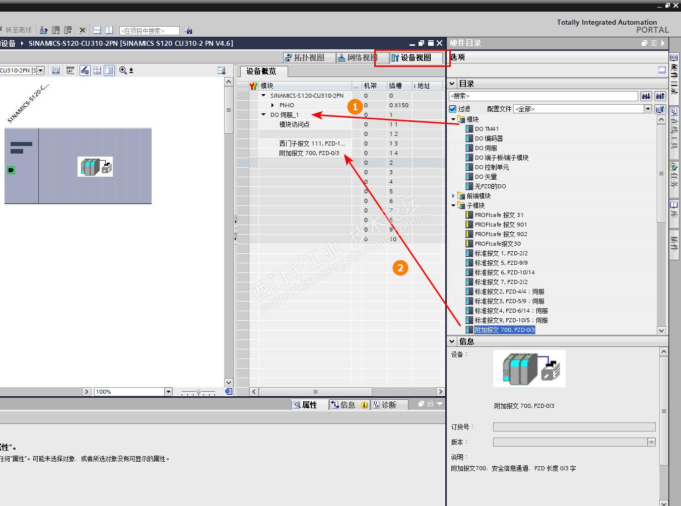

回复:怎样添加111 通讯报文 + 附加报文 700,PZD-0/3
孓尐攵
    634
    18
注册时间:2017-12-01
发布于 2025-09-09 17:00:08
先通过网络试图添加GSD文件,然后通过设备试图添加模块之后在配置报文。
