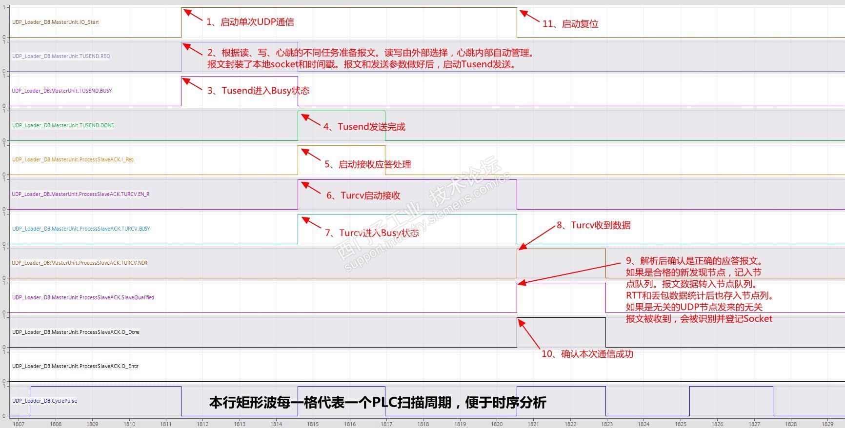

以下是引用宝冬在2025-09-10 23:09:12的发言 >1楼
ConnID是一个用来代表Connect的标识。Connect是一个连接资源,本质上是一个后台的静态通信线程。用UDP_Connect创建Connect并得到ConnID,用DISCONNECT销毁Connect。UDP是好东西
用UDP_Connect创建Connect的时候,如果该ConnID之前已经存在了,先用DISCONNECT销毁该ConnID,然后再创建一个相同的ConnID。这个方法可以定制创建多个自己想要的ConnID。

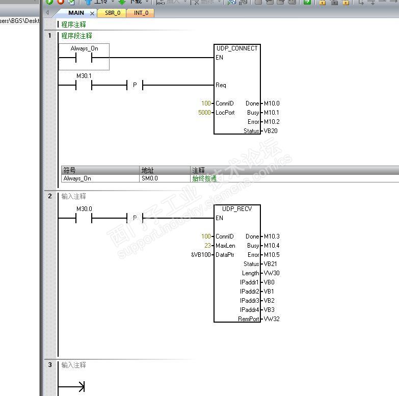

感谢回复。请问第三方设备配置有什么要求吗?需要注意哪些?谢谢
看了一些关于UDP的教程,但是没有讲与第三方通讯配置的。
只是强调connID不能重复,与无握手。完成位DONE与是否建立通讯无关。
具体是怎么样建立通讯的。

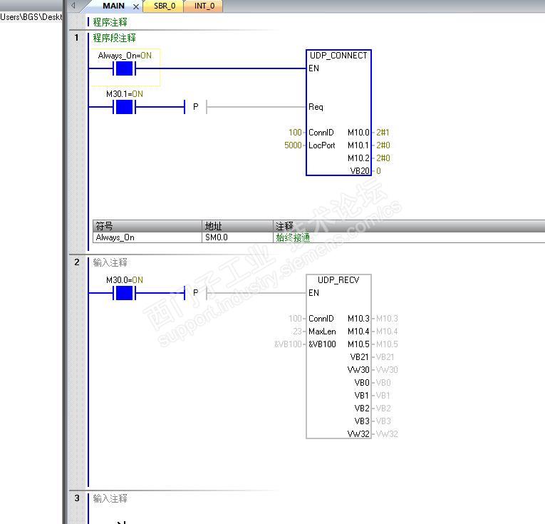

下图中UDP_CONNECT的M30.1动作后DONE完成置1。
UDP_RECV的M30.0动作两次,没有任何数据采集到。
