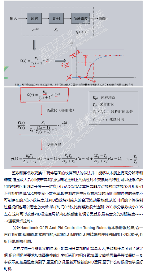

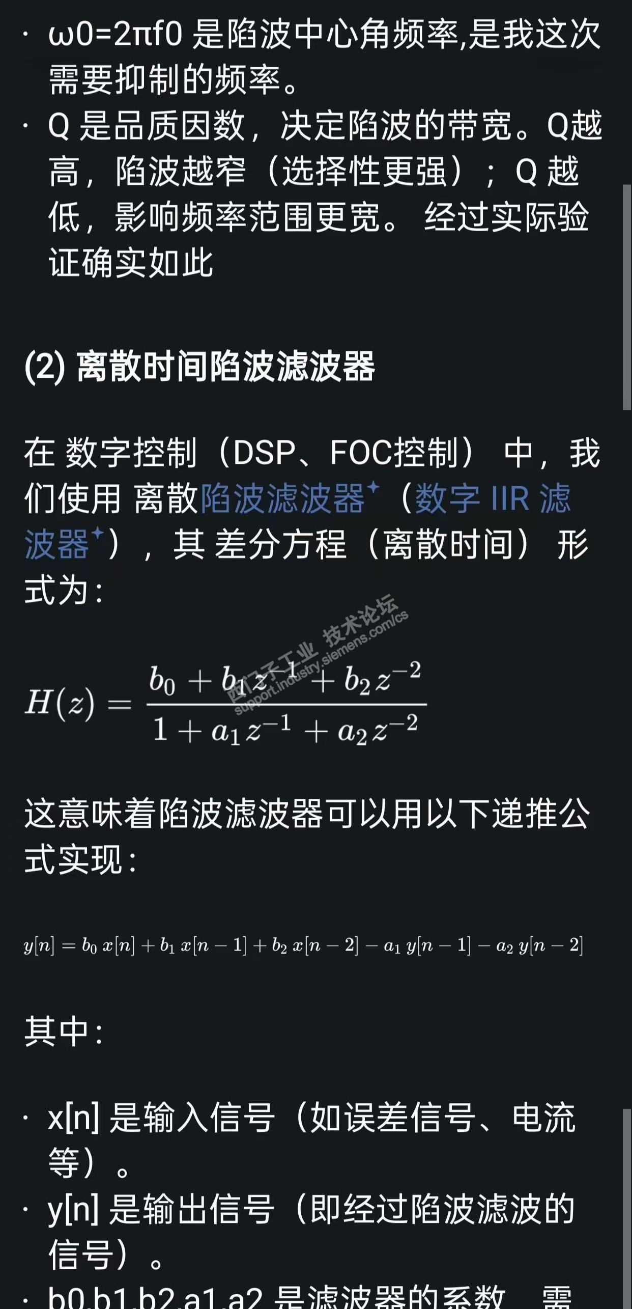

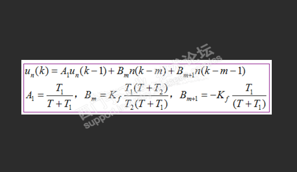

一个滤波:包括"十大滤波",还有常用的离散陷波滤波NotchFilter,KalmanFilter等等,不相关的一些事物在数学结构也有类似和迥异的一面,这也体现了杂乱中的共性,数学公式,阵列,分类等也使得工业程序有了精致的结构......
1离散前馈差分方程
2离散的NotchFilter
3二阶通用滤波
4温控滞后补偿
以上他们都有共性和自己的特性
