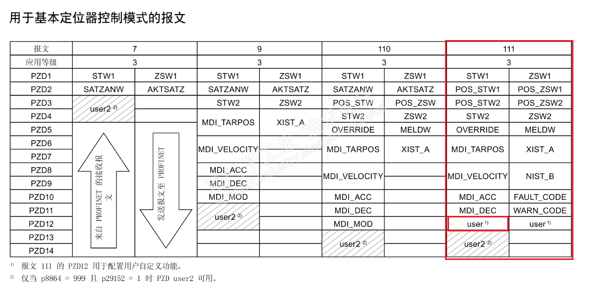

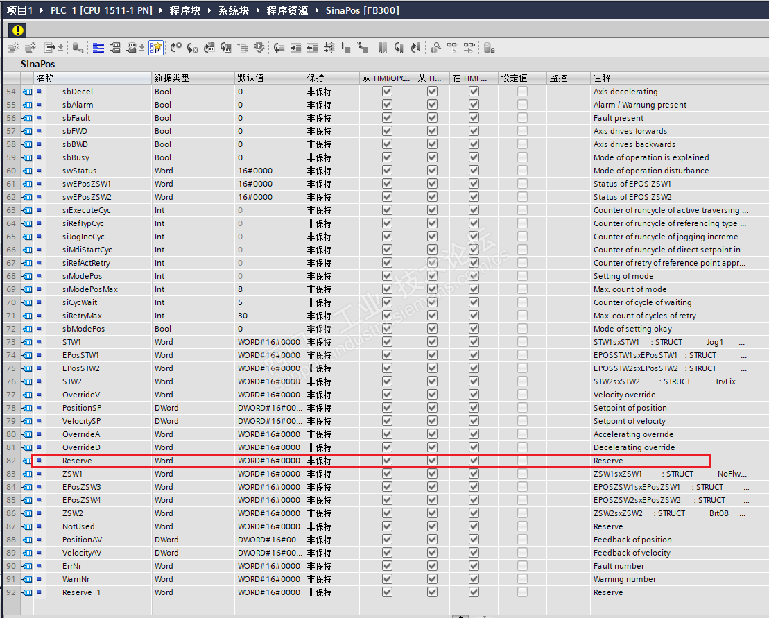

换汤不换药,不能光看表面。
Sxbsendbuf是CPU发给驱动的PZD,例子是FB284库,现在是集成的SINAPOS(FB300)指令。
SINAPOS指令也是使用报文111,V90的报文111的PZD12是用户自定义的,通过这个PZD12发送到驱动端,只是原来建了两个Struct,分组区分发送和接收而已,现在没有了,但报文内容是一样的。
