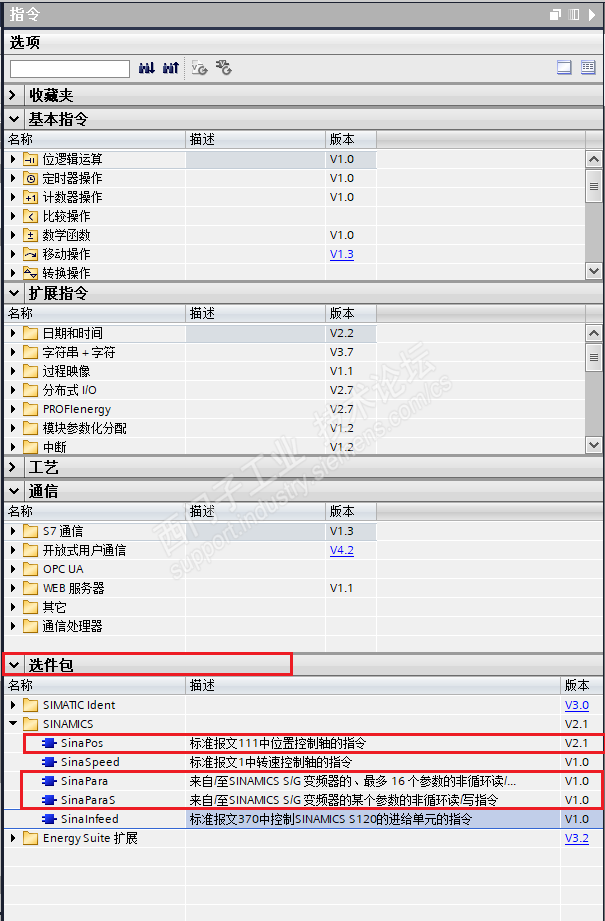

以下是引用yming在2025-09-11 15:10:05的发言 >1楼
FB300?有么?在哪里?
其实就是DriveLib库,TIA V16版本开始就以选件包形式集成了,不用再单独安装库了。
