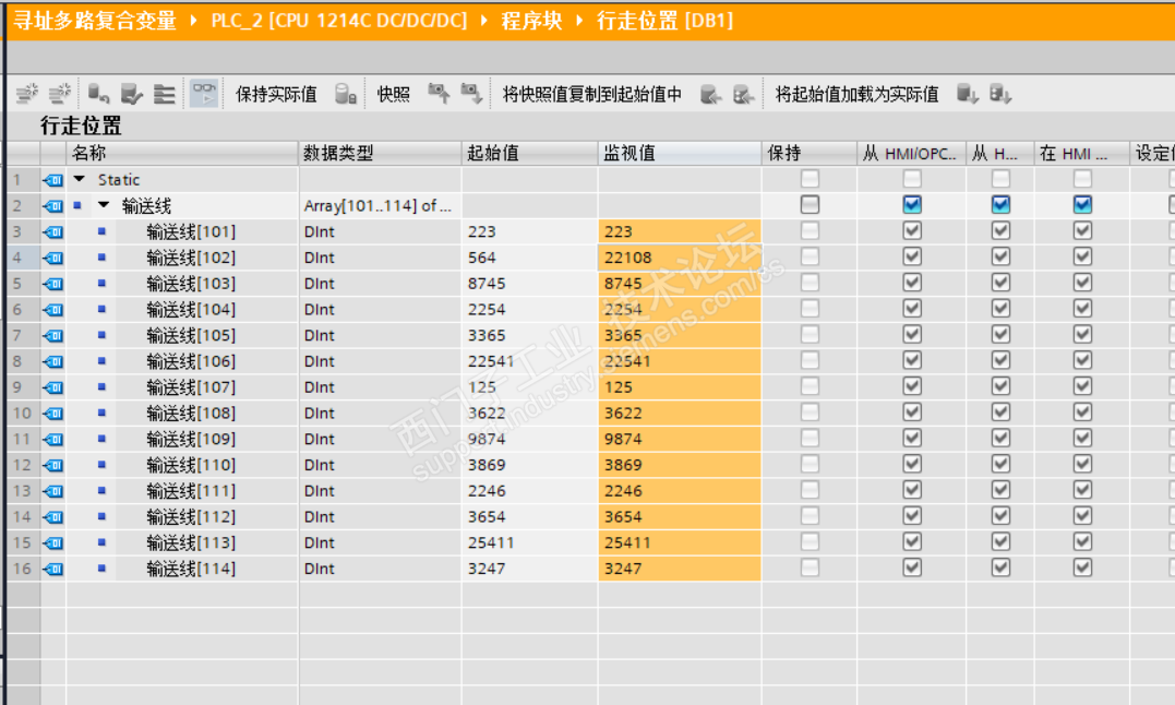

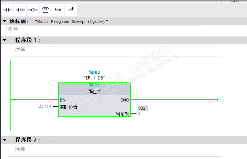

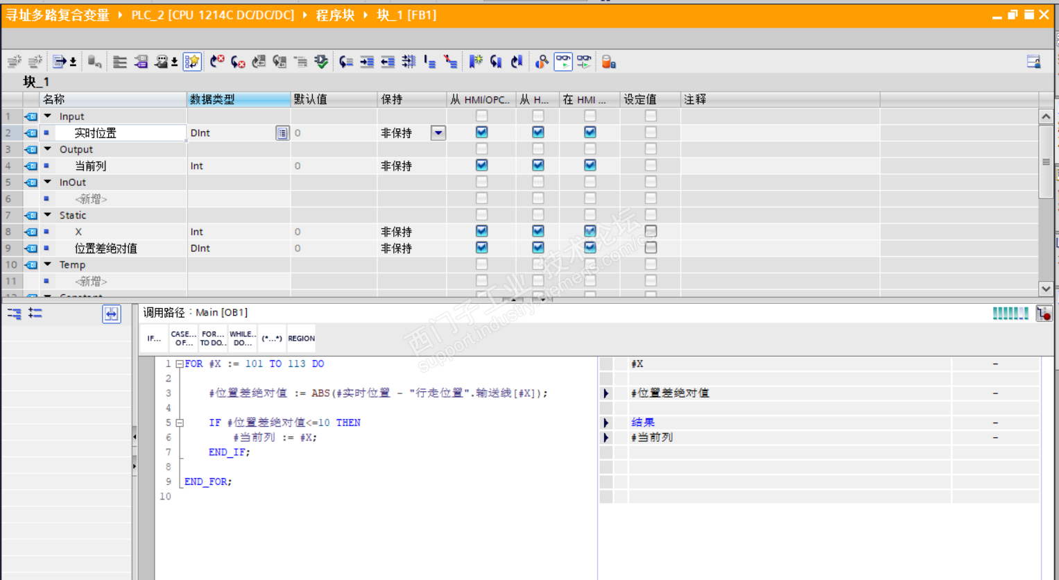

如图,就一个简单的FOR循环语句,为什么监控的时候没有数值?搞了我一个多小时,没没研究出来,但是计算结果是对的。
