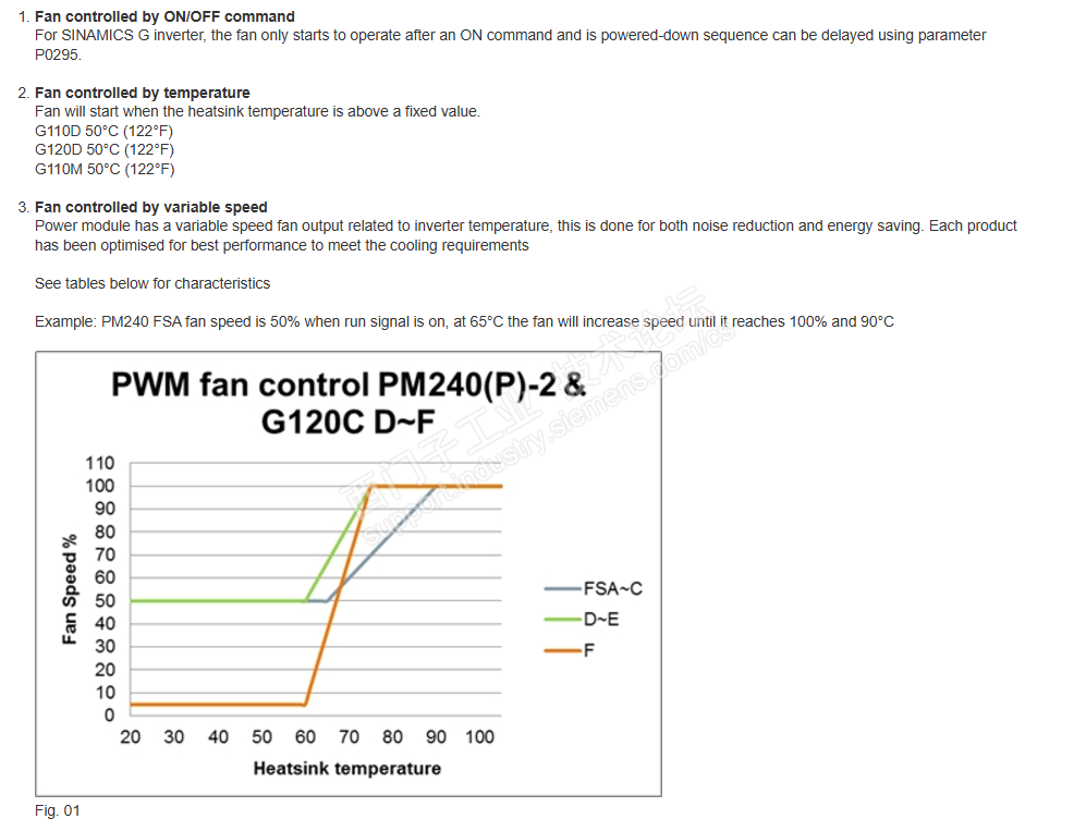

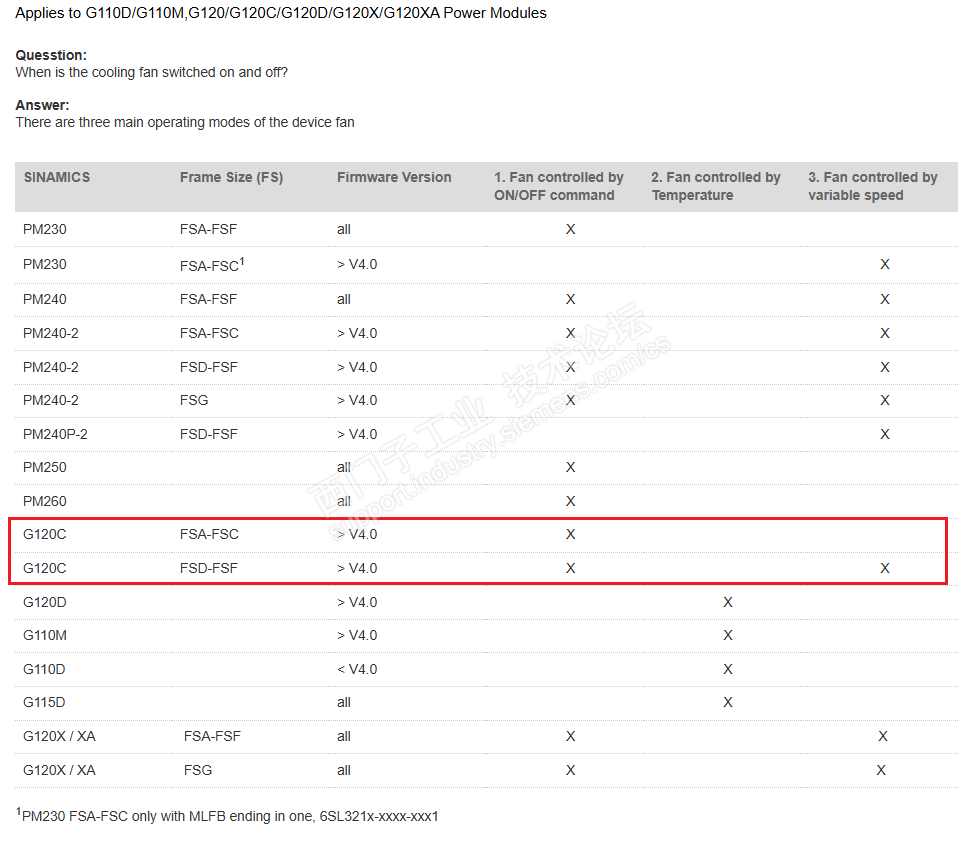

回复:G120变频器顶部散热风扇,转一下停5秒,各位如何解决啊

以下是引用as31303在2025-09-13 11:06:20的发言 >22楼
能不能提供一下文档的ID,我给甲方去解释说明,谢谢。
以下是引用太阳神2009在2025-08-28 16:44:03的发言 >7楼:可能是温度检测有问...
引用7楼详细内容:
可能是温度检测有问题,这个型号的风扇是变速控制的。
SINAMICS G: Fan behavior / Fan control
https://support.industry.siemens.com/cs/cn/en/view/109744237
