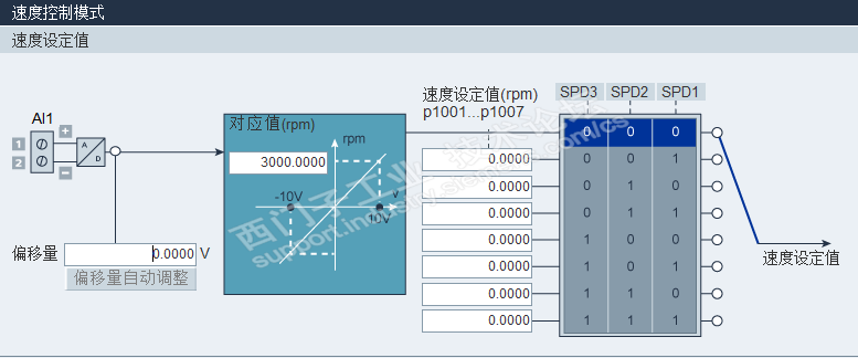

回复:V90PTI能否使用AI1/2两个模拟信号作为两个调速来源、使用DI作为调速信号源切换?
sarazyn
    18
注册时间:2013-04-18
白金 白金 如何晋级?
发布于 2025-09-13 14:45:12
4楼
以下是引用孓尐攵在2025-09-13 13:59:22的发言 >3楼
不支持,V90速度设定值通道只能是AI1,AI2是扭矩i限制。
一个模拟量不够调的?
主要是需要单机运行和联动运行。联动的时候主要操作是在另外一台设备上进行,跑这边调速就不方便,所以另外一台设备也预留了调速和运转信号。
