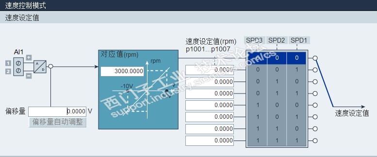

喔趣,没用过V90。这种结构的设定值输入选择也是很有特点哟。一堆的固定设定值,用三个二进制编码转换。够帅。
