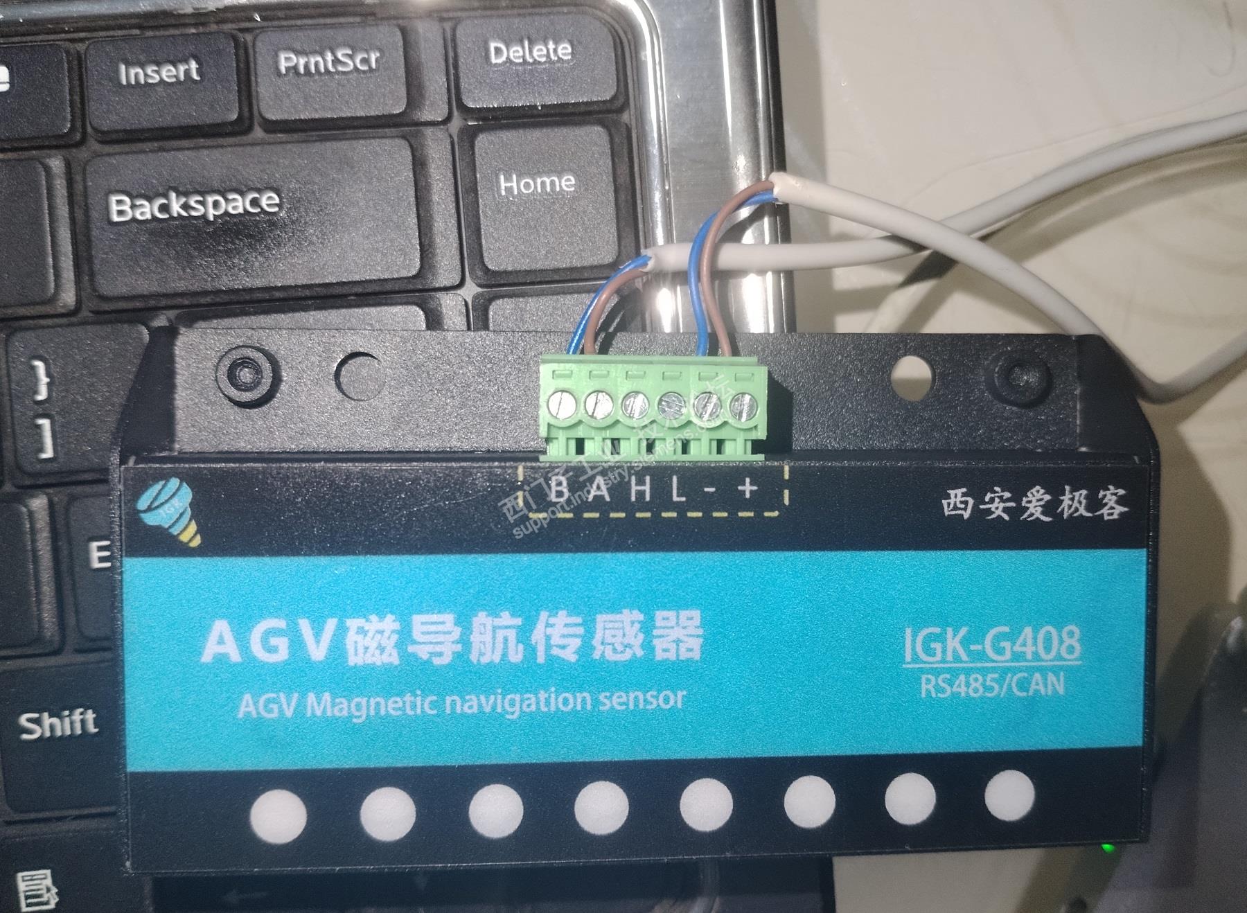

我在S7-1200上加装一个CB1241 RS485通讯模块,需要通过RS485接口和一个AGV磁导航传感器通讯。通讯协议是MODBUS RUT 。但是现在无论如何设置调整都不能通讯,读取不到数据,CB1241 RS485上面的TXD和RXD指示灯显示不正常,只有TXD灯闪烁。请论坛中大神帮忙看看,给些建议,多谢了。
下图就是AGV磁导航传感器和PLC接线

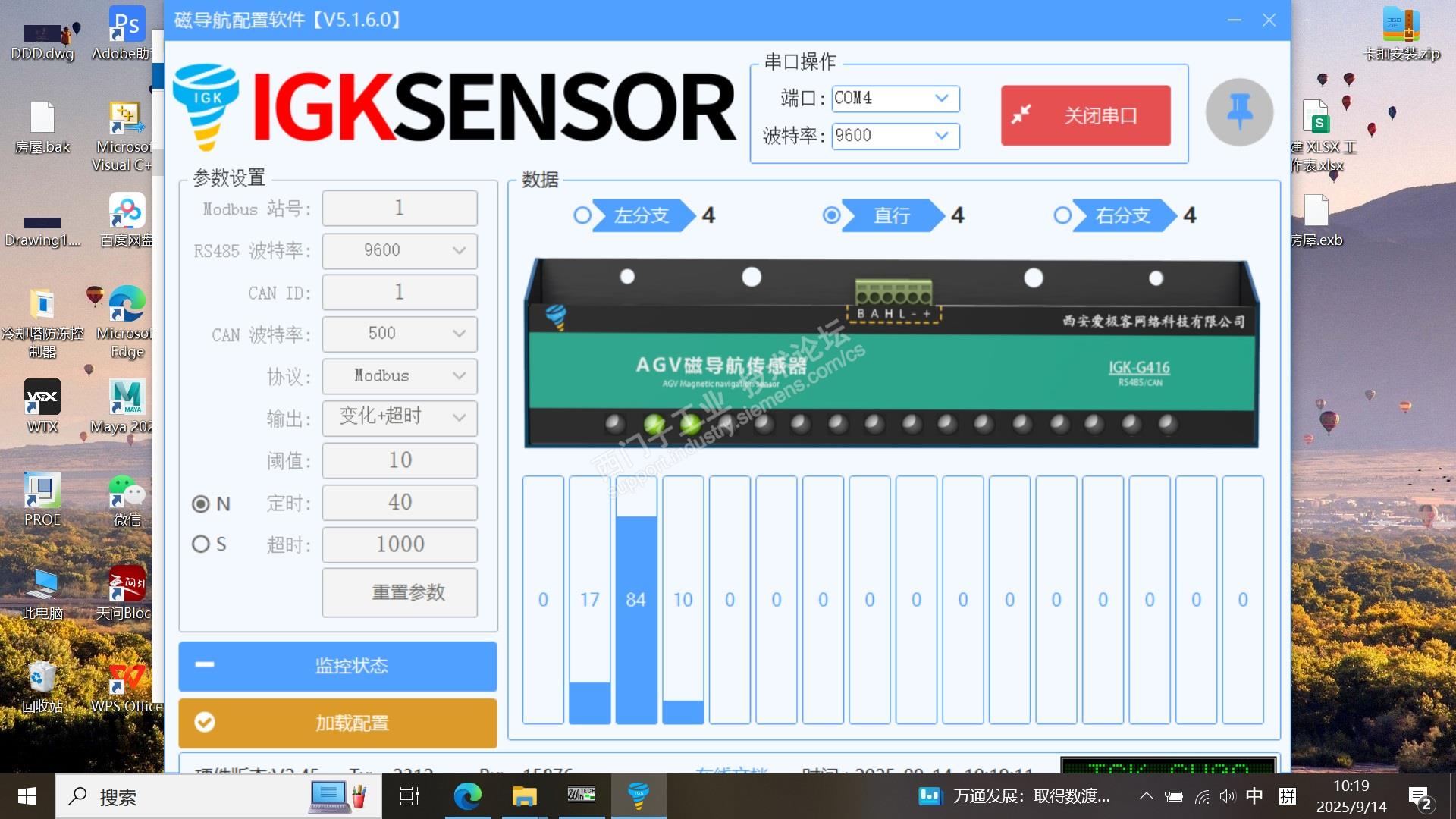

使用磁导航传感器的设置软件通过RS485接口连到电脑是通讯顺畅并进行了设置

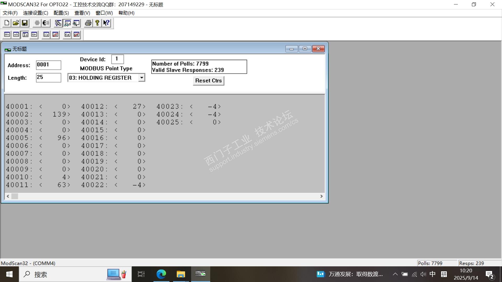

使用mouscan也能和传感器通讯

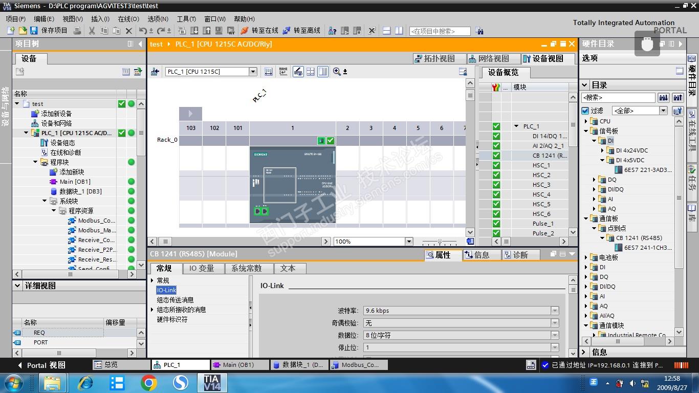

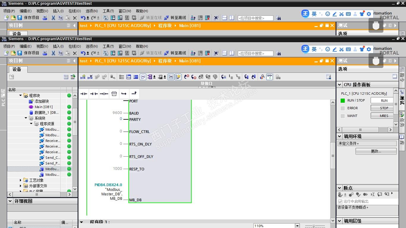

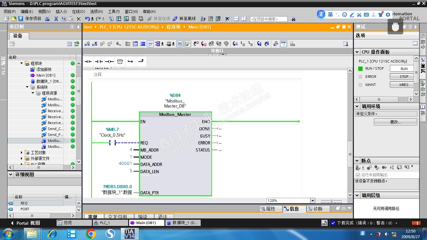

下面是PLC这边的组态与程序
