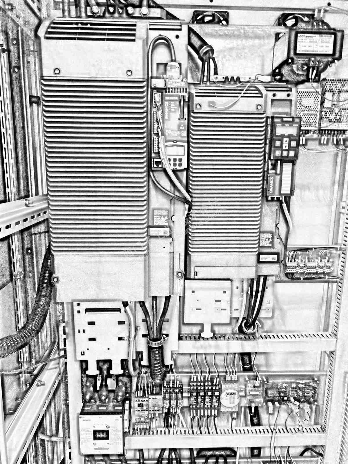

这不,怕什么来什么。最近,就发生了这类的问题。这个S120的系统如下所示:
装置是CU310-2PN加PM240-2

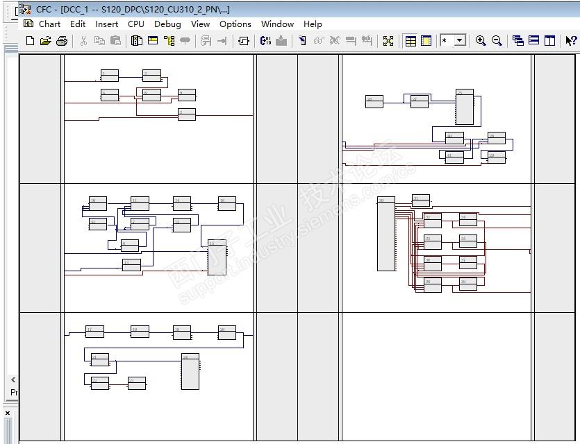

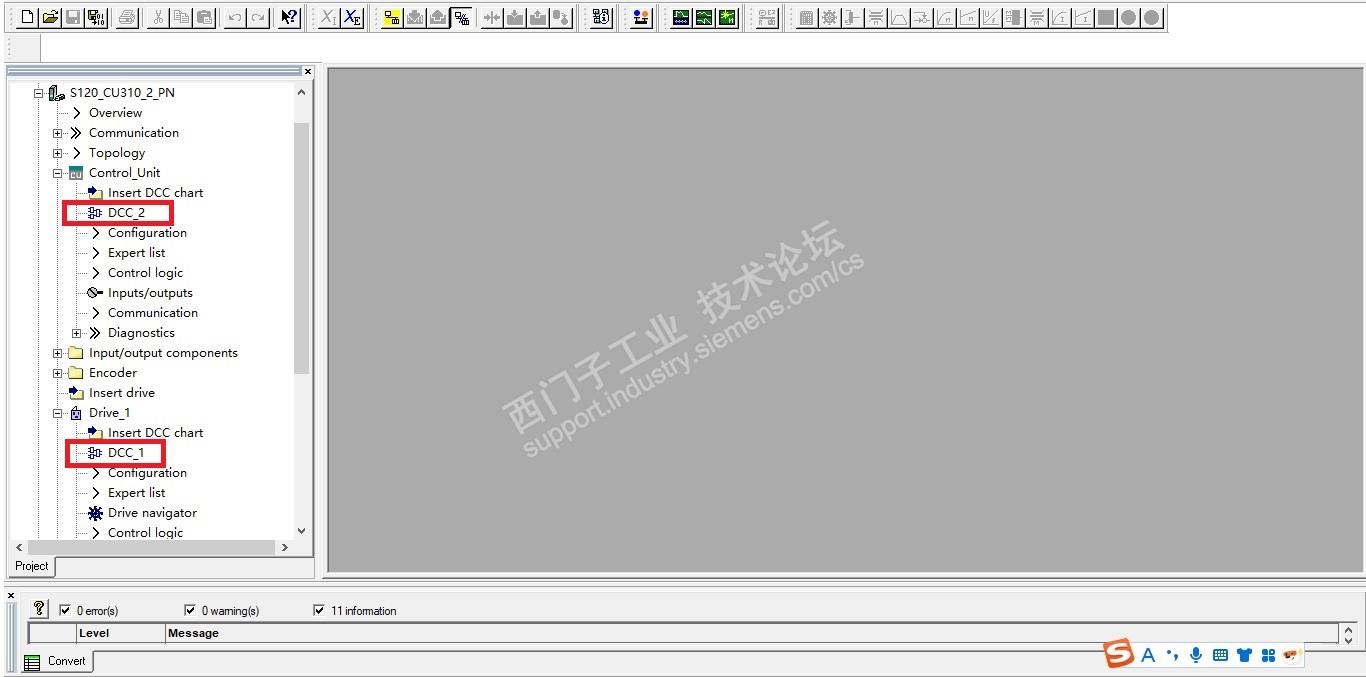

从STARTER左侧的向导栏可以看出,这个系统CU与驱动单元都有DCC功能文件
DCC_1包括了5个单元的工艺参数功能

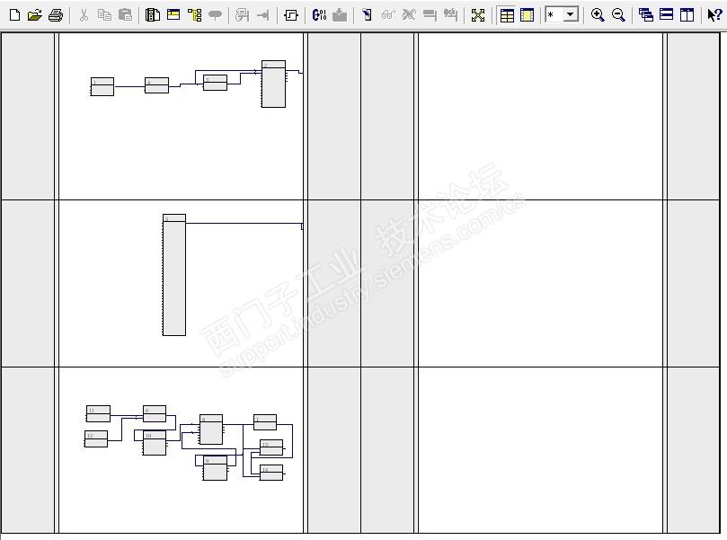

DCC_2的功能块部分
