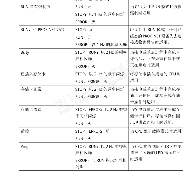

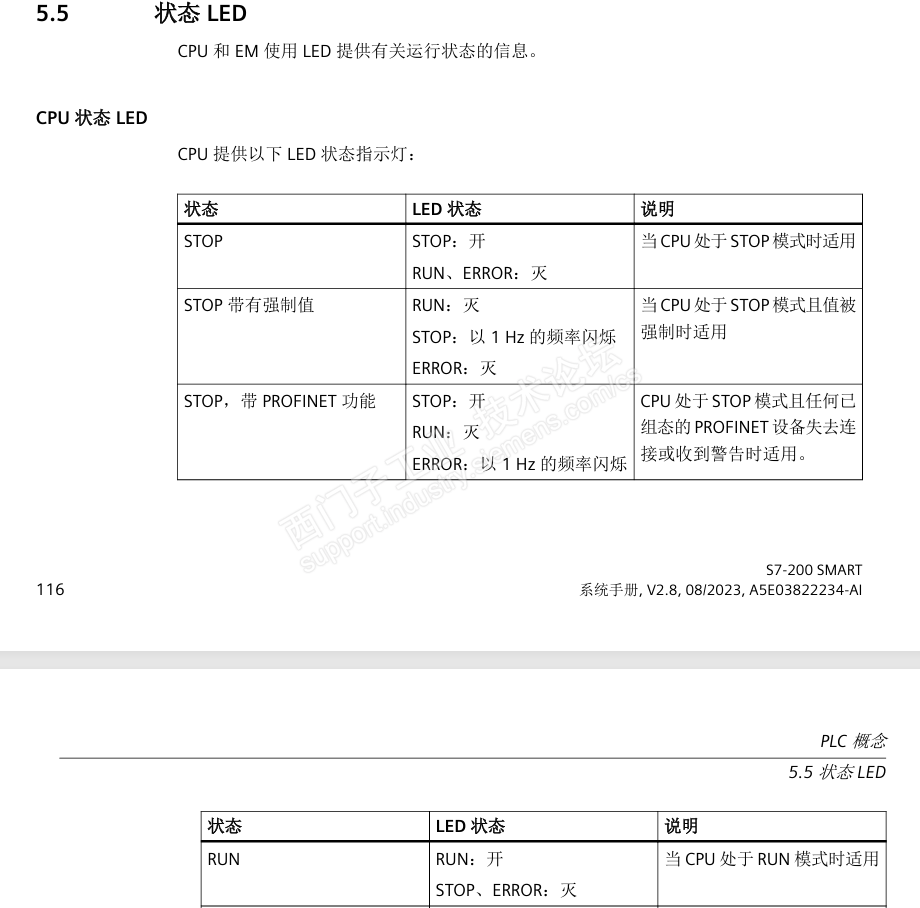

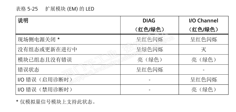

16#0019不是故障,表示正在通信。smart200亮红灯且闪烁,需要确认是哪个红灯,才好判断是什么故障。可以参照smart200系统手册第5.5章节状态灯判断:https://cache.industry.siemens.com/dl/files/610/109745610/att_1154701/v1/s7-200_SMART_system_manual_zh-CHS.pdf
截图如下:
