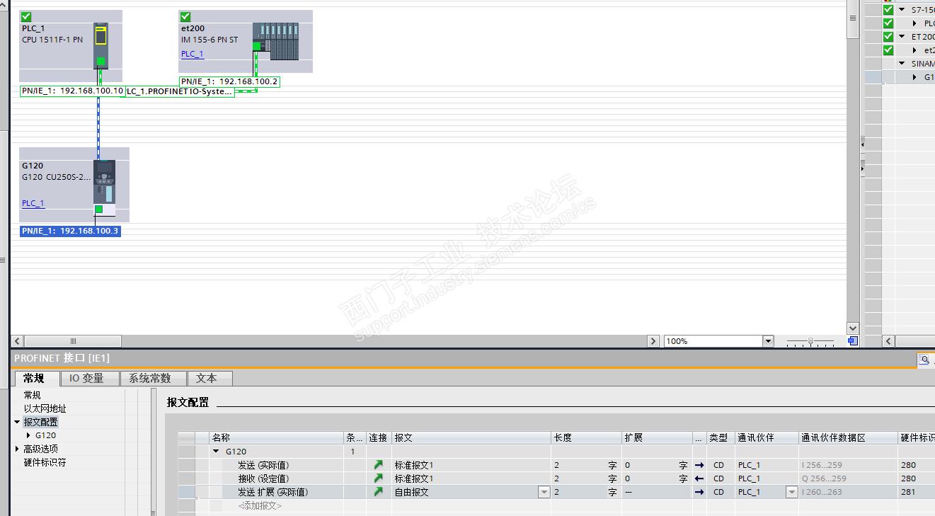

大家好!
关于CU250S-2PN带增量型编码器,如何把编码器的值提取到PLC(1513)里?
编码器是SICK  的DBS60E-S4FC01024的,是HTL的。
现在变频器的引脚33--》编码器的+US引脚,变频器的引脚79--》编码器的+GND引脚,变频器的引脚70--》编码器的A+引脚,变频器的引脚72--》编码器的B+引脚,变频器的引脚74--》编码器的Z+引脚,编码器的A-B-Z-引脚和变频器的71、73、75引脚都空着。
变频器在博途里组态如图:组态标准报文1,增加附加报文2个字
然后在博途里变频器正常调试,调试完成后,电机能转。

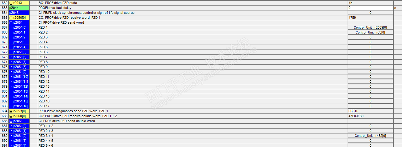

下一步:打开STARTER软件,如下图修改相应参数进行变频器编码器的相关设置。
、STARTER里设置:
下一步:在变量表中查看有没有编码器的值,结果没有
请大家帮忙分析下,是哪个环节出了问题。
