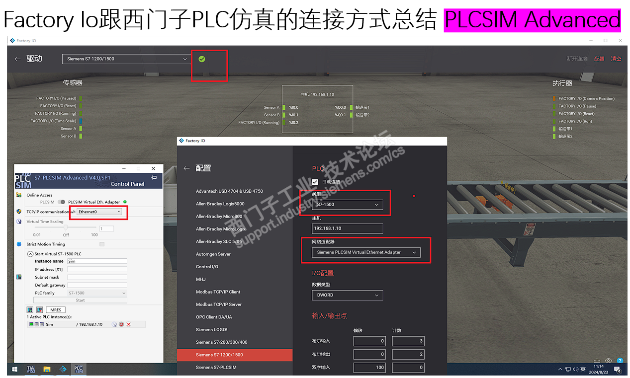

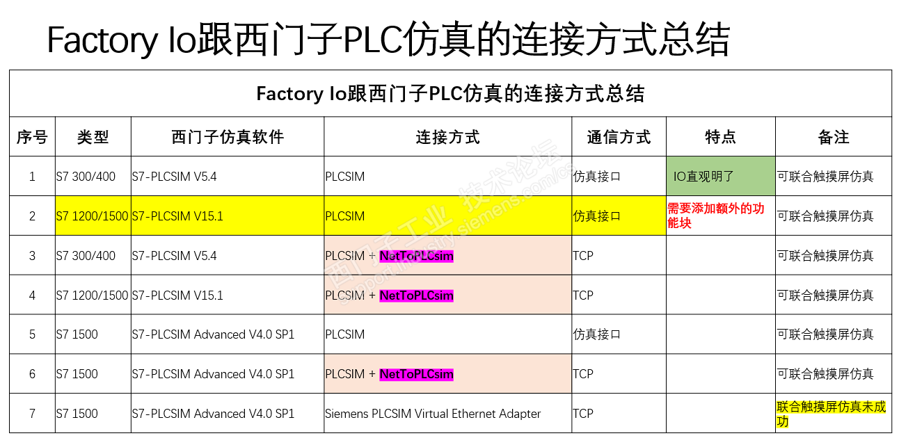

 Factory IO 与西门子PLC结合的主要作用:
所有资料已放入网盘包括PPT,需要的在文章末尾点击下载!
工业自动化仿真平台
Factory IO 是一款3D虚拟工厂仿真软件,能与西门子PLC(如S7-1200、S7-1500)通过TIA Portal和PLCSIM进行联动,实现虚拟生产线的控制与调试。
PLC程序验证与调试
在没有真实硬件的情况下,用户可通过Factory IO搭建自动化场景(如传送带、分拣系统、码垛机等),结合西门子PLC程序进行仿真运行,验证控制逻辑的正确性。
教学与培训工具
Factory IO 提供超过80种工业部件和20多个预设场景,适合用于PLC教学,帮助学生理解PLC如何控制实际设备,解决传统教学中“看不见、摸不着”的问题。
系统集成与优化
在智能工厂设计中,Factory IO可用于模拟整个生产流程(如加工、分拣、码垛、入库),结合西门子PLC进行全过程自动化控制仿真,优化系统效率与可靠性。
支持多种通信方式
Factory IO 支持与西门子PLC通过以太网、PLCSIM、Modbus等方式通信,适配性强,便于集成到不同的自动化项目中。
