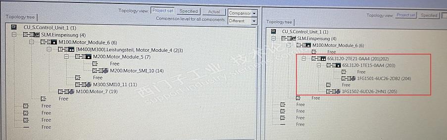

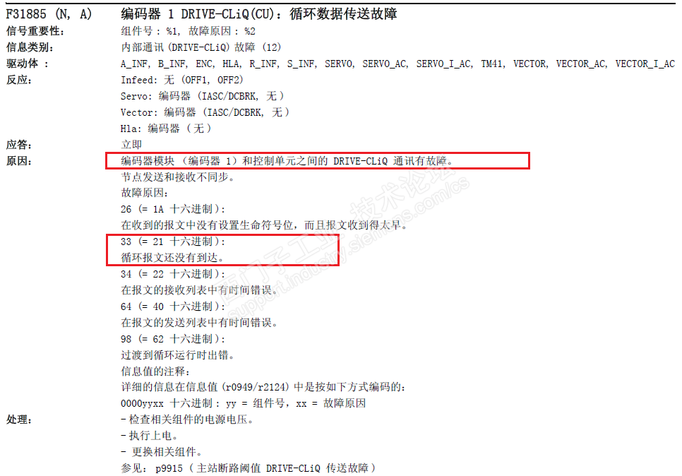

CU320-2 PN+SLM+3个驱动轴,其中一个驱动轴报F31885故障,故障值33,通讯有问题了,做了一些基本检查,Drive-CLiQ线以及接头,连接等,未发现问题。

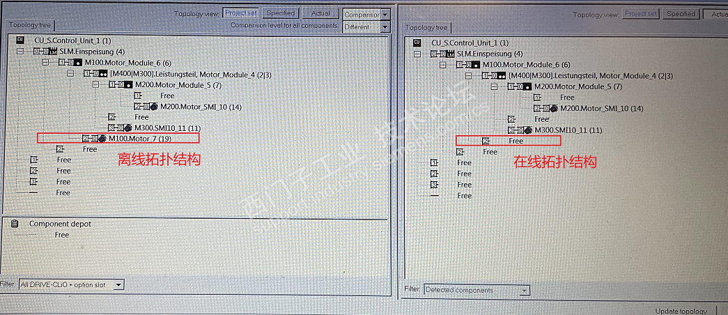

打开Starter,在线看拓扑,发现没有识别到电机,可能还是线或者接口问题,上惯用的替换法,
1、把有问题的电机Driv-CLiQ线插到X201口,能识别出来,说明该电机以及线是没问题的,
2、把一个好的电机的Drive-CLiQ线插到X202口,拓扑也是不能识别,那就是Drive-CLiQ口的问题了。

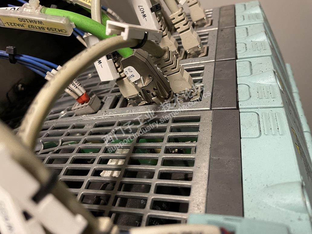

继续测试,把连接电机模块的Drive-CLiQ线接到X202,能识别出来电机模块。
判断是该电机模块的X202口的24V有问题了,
Drive-CLiQ口可以向外提供24V电源,但连接CU/电机模块之间的Drive-CLiQ口不需要提供24V电源,所以能识别到电机模块,而连接电机的Drive-CLiQ线是需要提供24V电源的。
连接电机和连接CU/MM的Drive-CLiQ线是不同的,内部装置之间连接使用的Drive-CLiQ线是4芯的,连接电机的是6芯的,带24V电源。
最后修改拓扑连接,重新下载,按新的拓扑去连接,设备恢复正常,如果遇到Drive-CLiQ口电源有问题,可以换一下接口继续用着。
