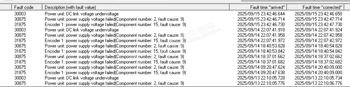

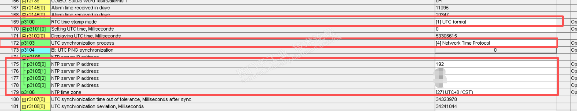

S120是没有实时时钟的,要想让S120的时钟与现实时间对应起来 要么自己根据运行计时器推算 或者利用AOP30进行时钟同步,然而自己推算终究是需要计算的虽然没多么复杂 但总归不太爽,AOP30又需要额外付费购买,那么剩下一个比较好的办法就是使用NTP时钟同步了。
对于一个小型自动化网络 可能只有简单的PLC作为上位机,没有工控机来做时钟同步,而PLC是有实时时钟的 虽然断电后仅能维持六周 单对于大多数使用场景来说足够了  PLC的时间设置也是多种多样 可以通过程序修改 也可通过博途或者维护工具修改  那么S120就可以利用PLC做时钟同步服务器  1200 1500PLC默认是无法支持时钟同步服务器功能的  需要自己编程 当然官方也有库可以调用  在此仅介绍S120中的配置
配置方法非常简单 如下所示设置CU中的几个参数即可
具体的效果就如下所示
