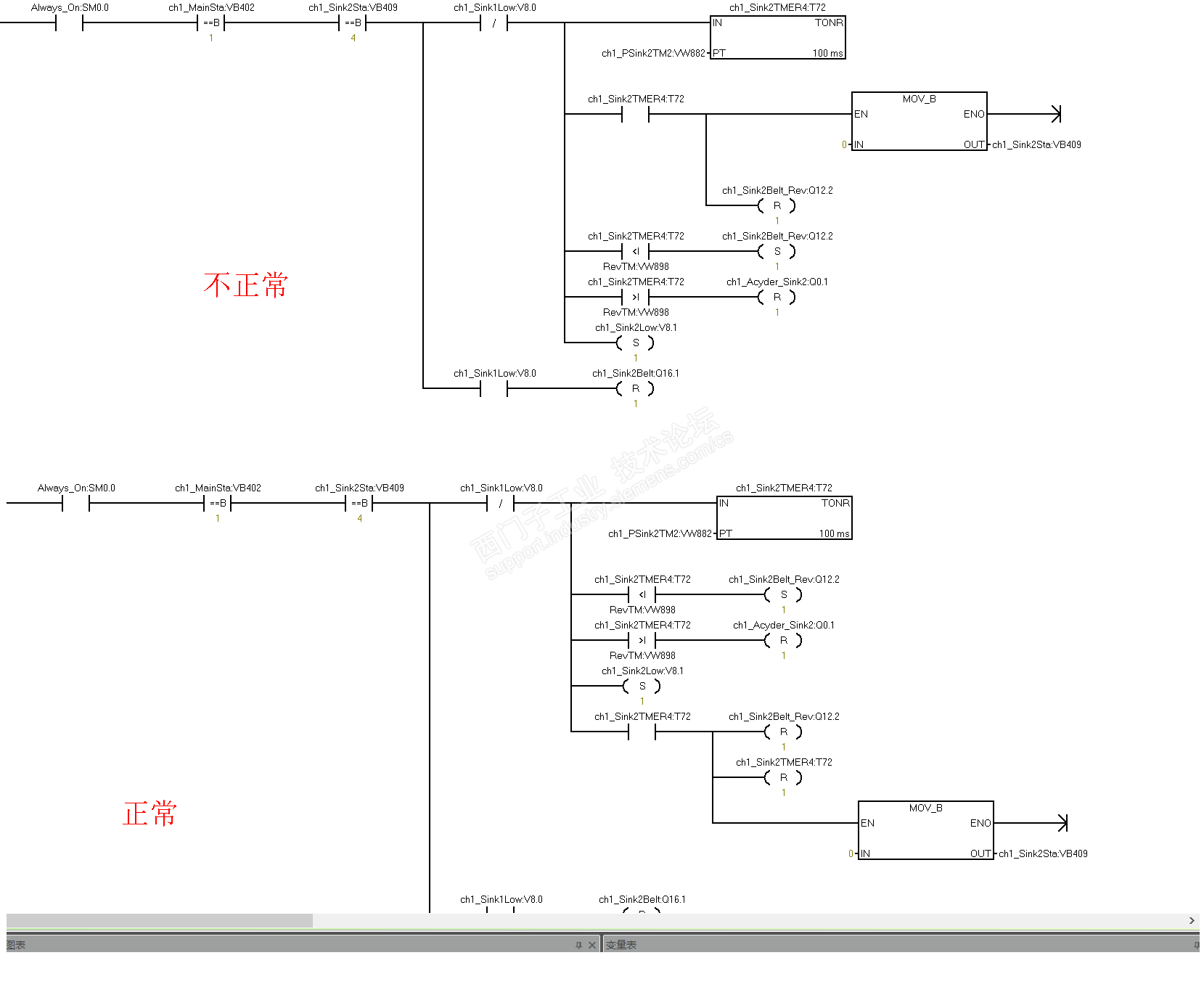

图1 中的Q12.2 不能被执行到吗 ?
直接跳转走了吗?不执行下一行了吗?
改成图2中的,就能正常。
和:
case 4:
A= false;
step = 0;
break;
与
梯形图的意思和这个两段程序意思不是一样的吗?
这两段 C 程序效果一样,怎么在梯形图中效果却不一样呢?
