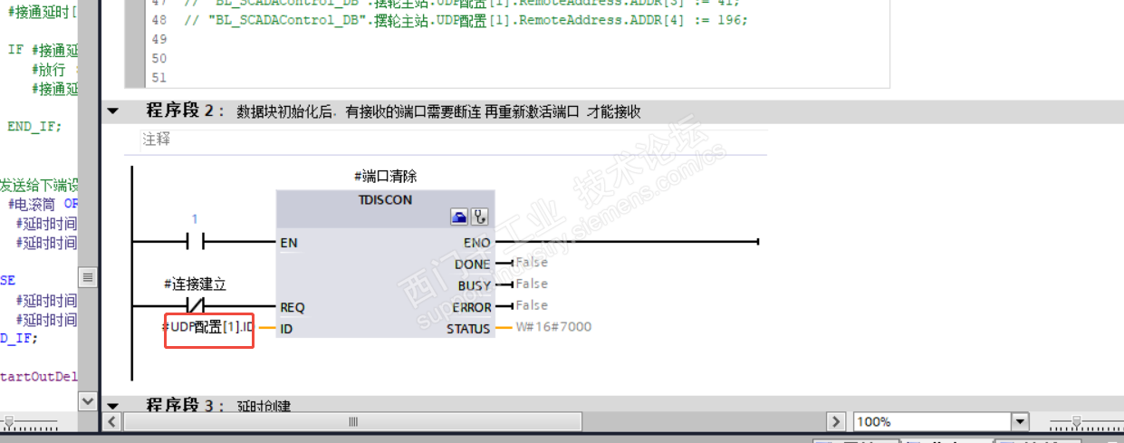

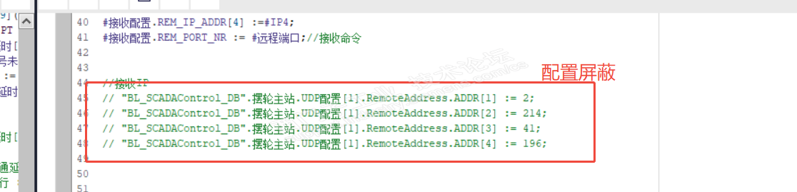

问题解决了,发现UDP通讯,主要是跟ID,端口号,InterfaceId有关。是我的设置有问题。只要设置对方的ip,自身的IP不需要设置,通过InterfaceId自动关联到自己的IP。
