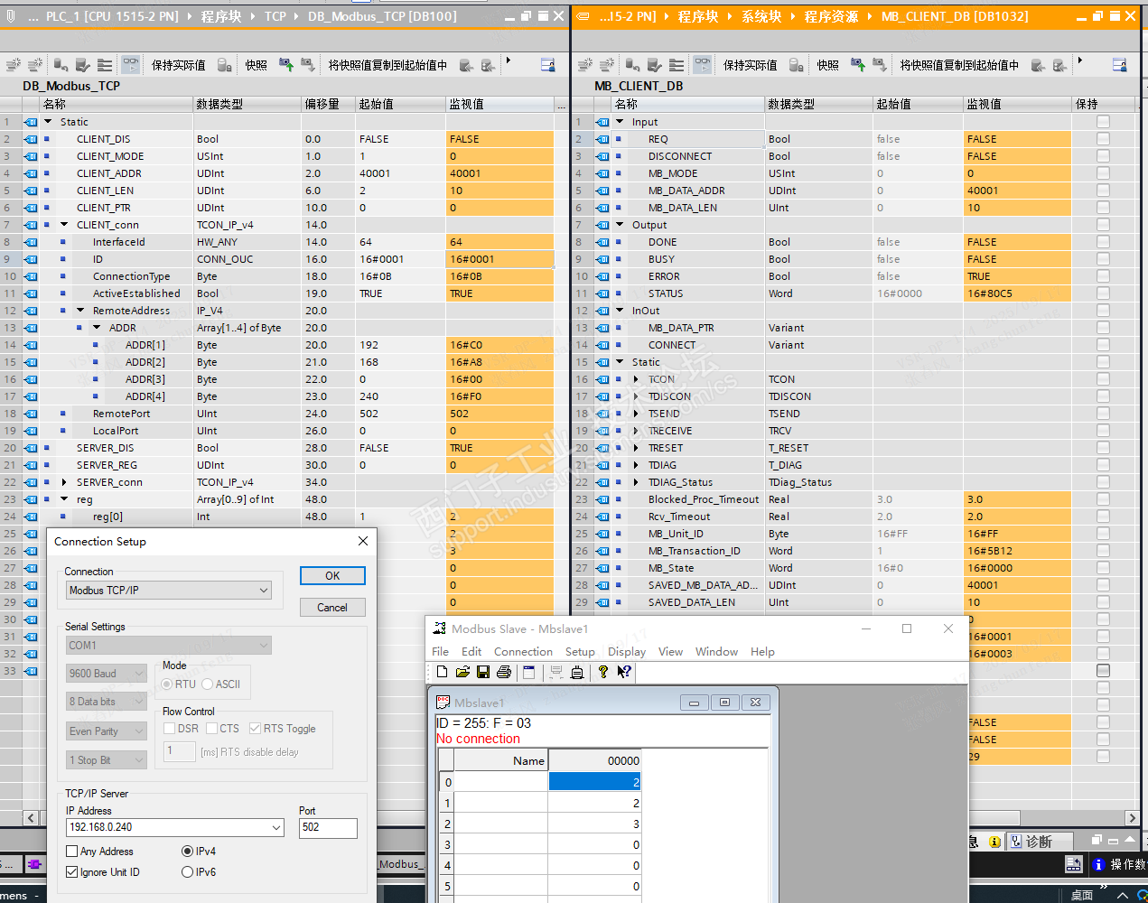

回复:plcsim advanced与modbus slave做modbus tcp仿真通信

看着好像没啥问题,我今天下午也一直在摸索怎么通讯。这是我的配置。我踩过的坑就是,我在程序中把TSEND,TRCV,MB_Server.都在通讯,但是地址冲突了。就算把其他的false了也一直在报80C8。后来在网上搜到,最好通讯前重新下硬件,或者重新RUN一下PLC,确实有效。
