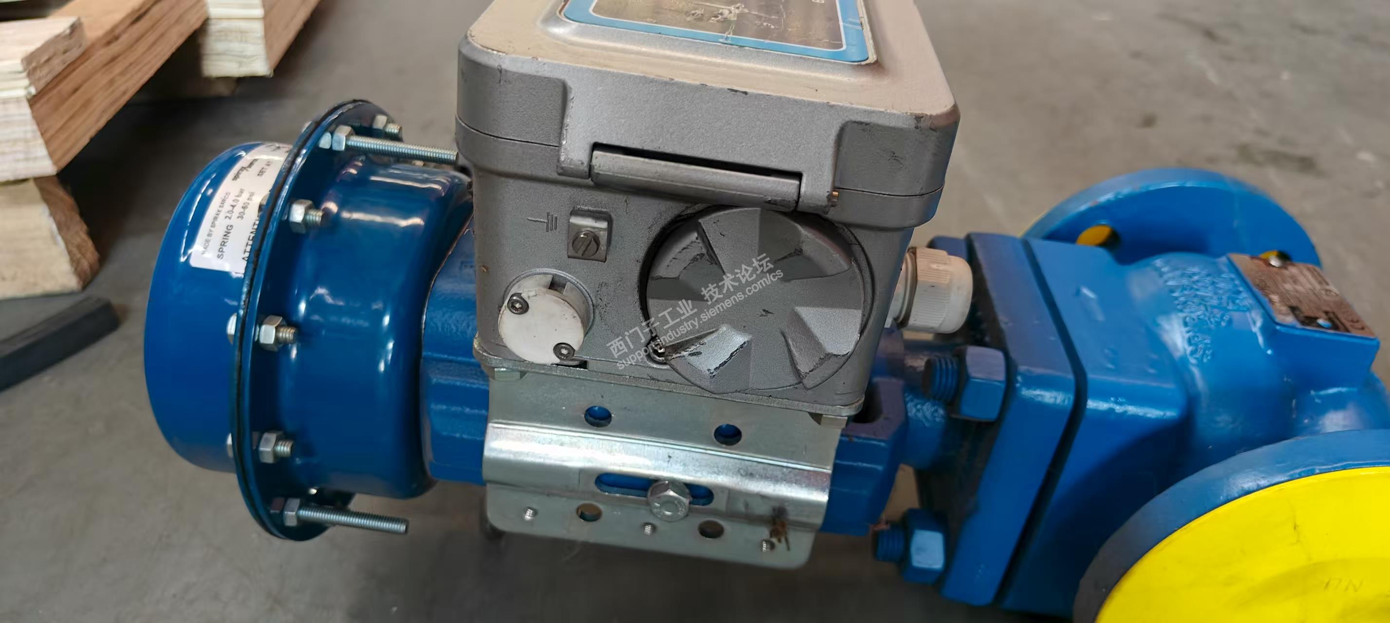

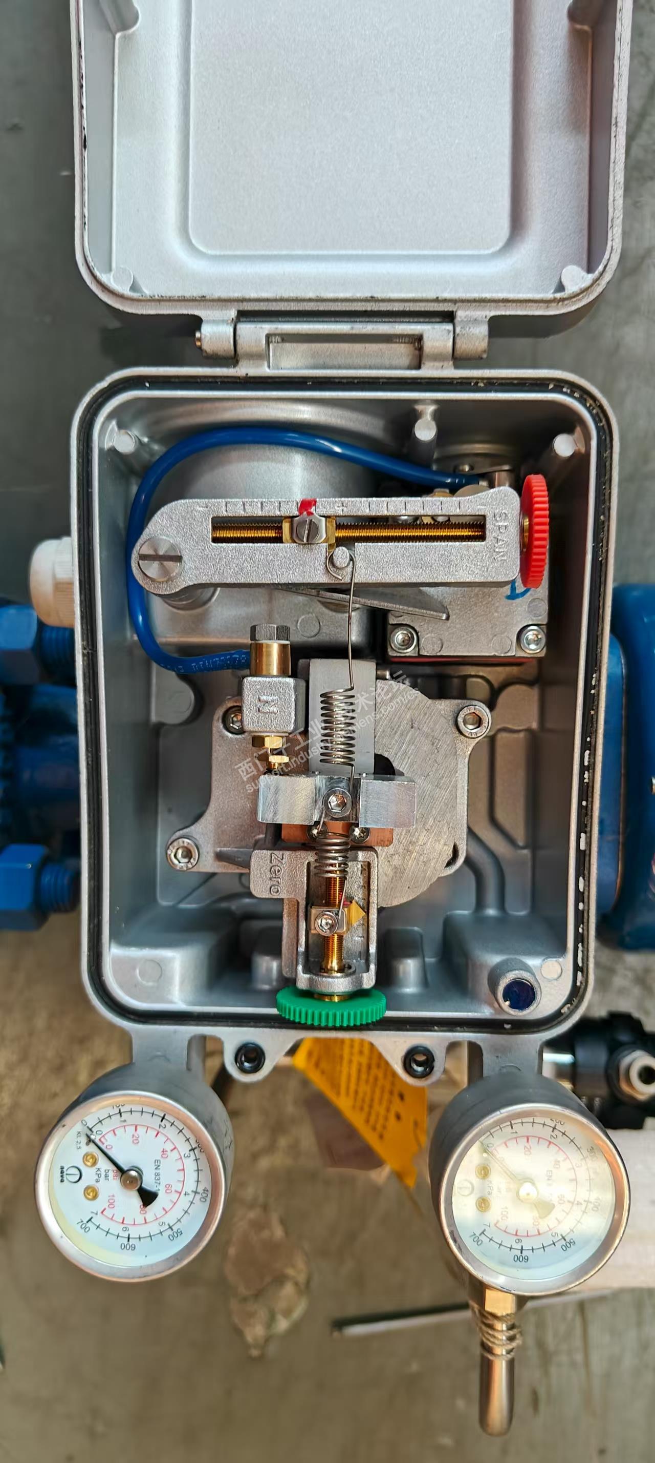

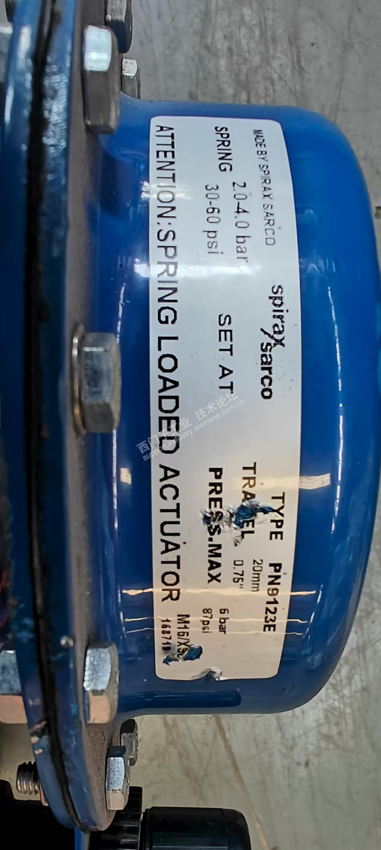

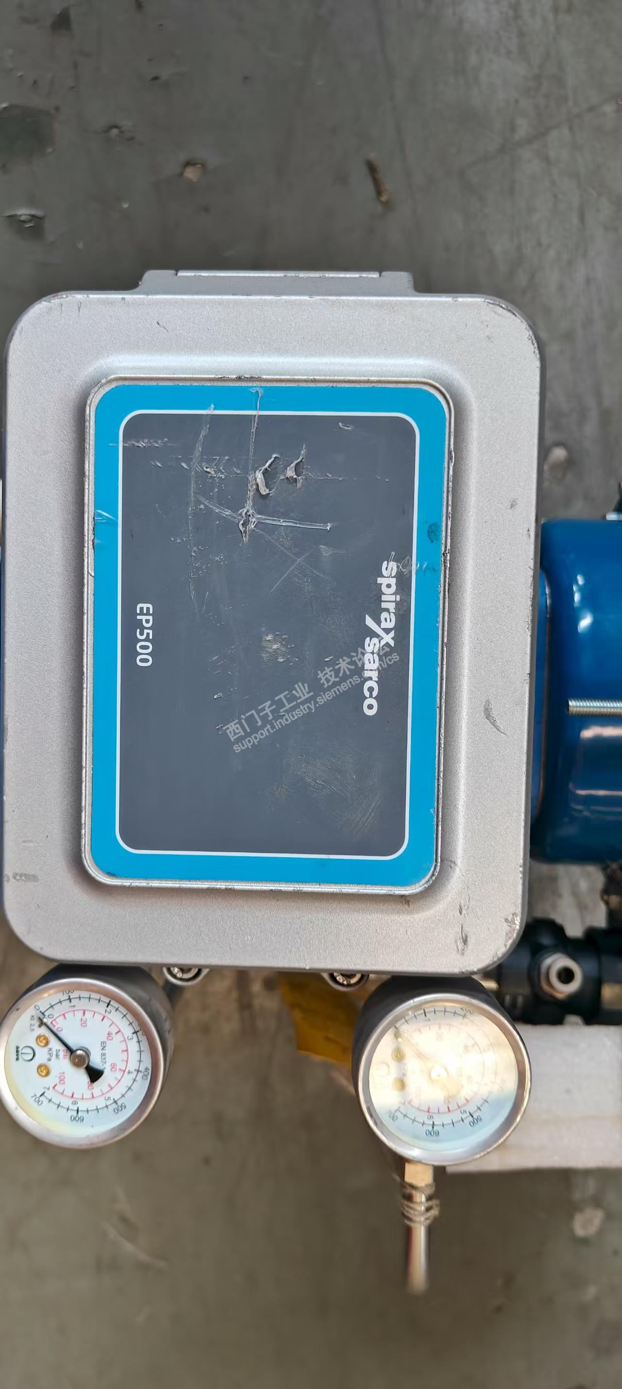

论坛真是藏龙卧虎,高手中还有高手。我这个是比例阀,我觉得模拟量输出不足以驱动比例阀开启和关闭。客服说需要串接电源,但是我没跟她说我的是西门子PLC。所以我不放心到群里面问问了。有兴趣的可以了解下我把比例阀放到群里。阀的品牌是斯派莎克  EP500系列

你这个是智能阀门定位器,通常就是只需4-20mA控制,不需要另加外部电源,就是这么接的,不用怀疑,绝大部分走模拟量的智能阀门定位器都是这样的
