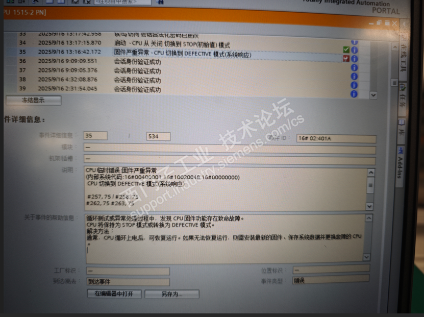

以下是引用周杰伦在2025-09-17 14:01:26的发言 >0楼
产线运行了2年,CPU突然stop了
重新运行就好了,不敢相信西门子的固件能出现这样的问题
后续可能还会遇到哦!官方客服怎么说?
