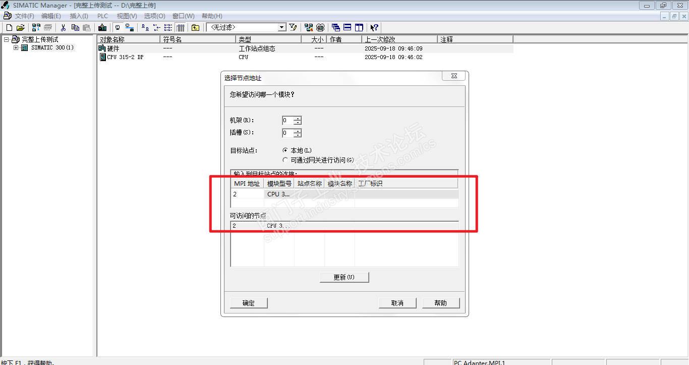

测试1:
1) 在step7创建一个测试项目,用portal V15版本完整上传:

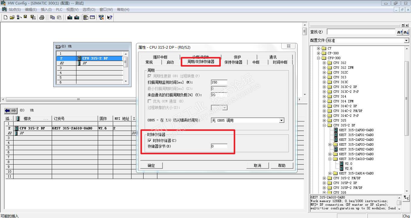

1.1) 新建项目,图示:
新建一个300的测试项目,并勾选系统时钟MB0,编译后没有错误。

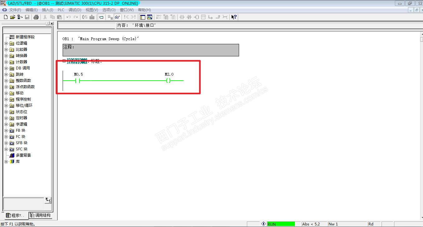

1.2) 用系统时钟,在OB1中写一个简单的测试程序:
系统时钟M0.5(秒脉冲)生效,M2.0根据秒脉冲的驱动正常输出。

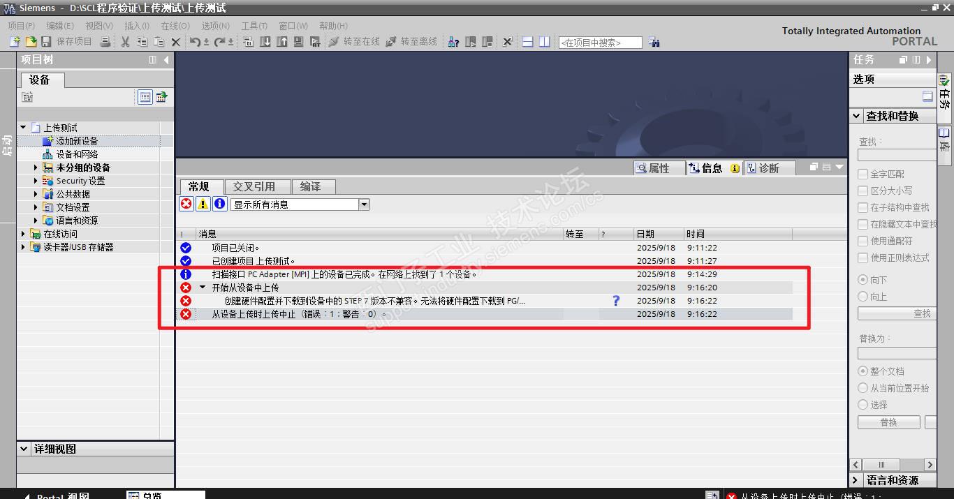

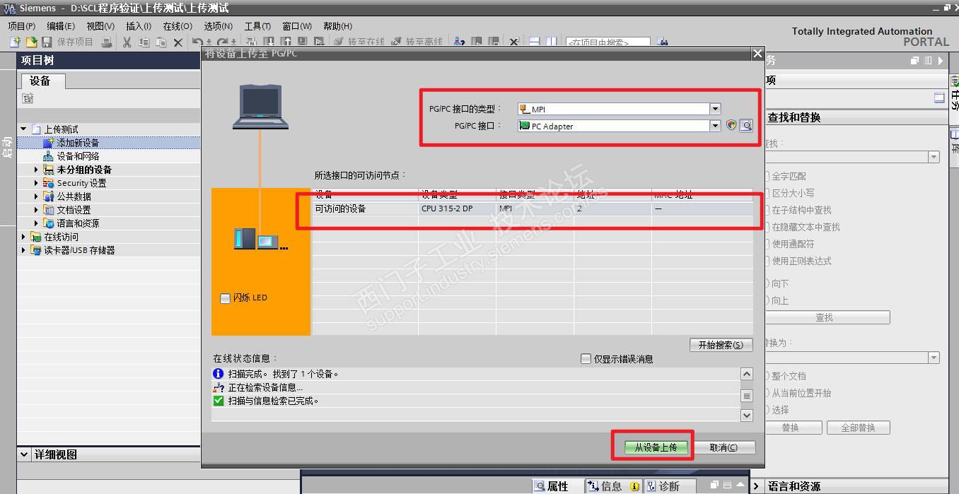

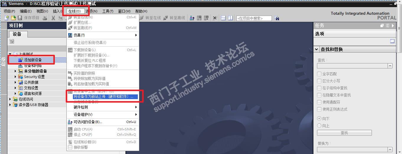

1.3) 打开portal V15版本的软件,准备将原step7的项目完整上传,图示:
创建一个上传测试项目,在线下来菜单选择“将设备作为新站点上传(硬件和软件)。

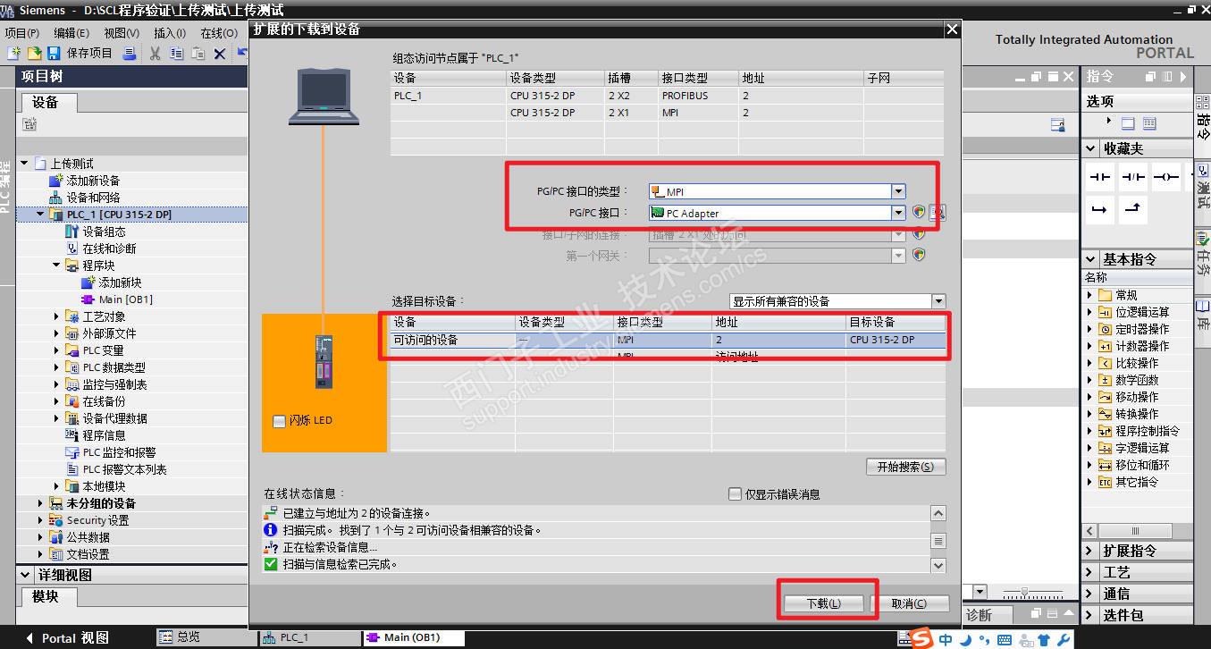

1.4) 在弹出窗口选择连接的驱动,图示:
1.5) 上传过程出现报警,图示:
报警信息提示,上传项目与软件不兼容,终止上传。

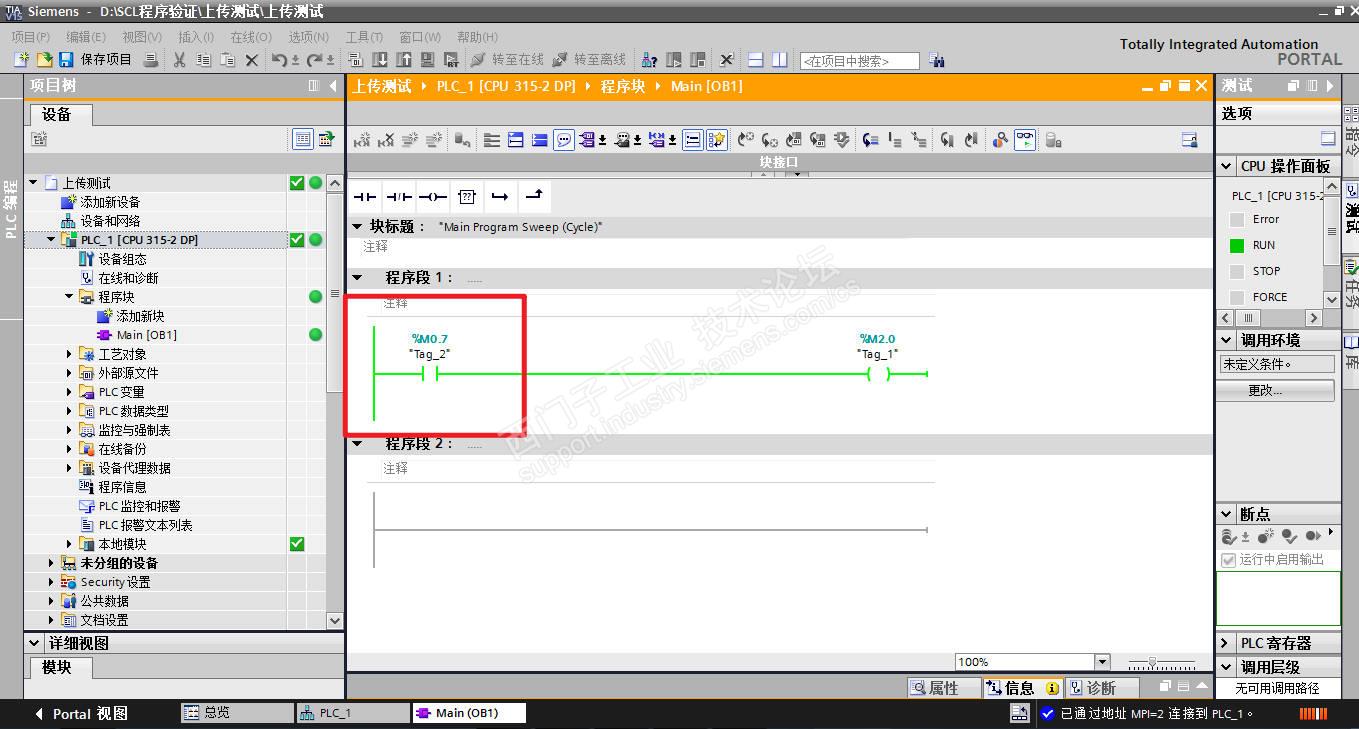

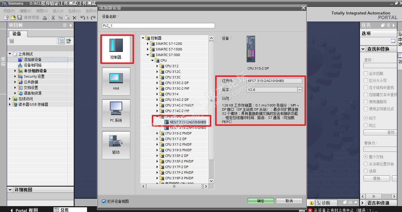

1.6) 在portal V15版本中,创建一个cpu是315-2dp的项目再上传试试,图示:

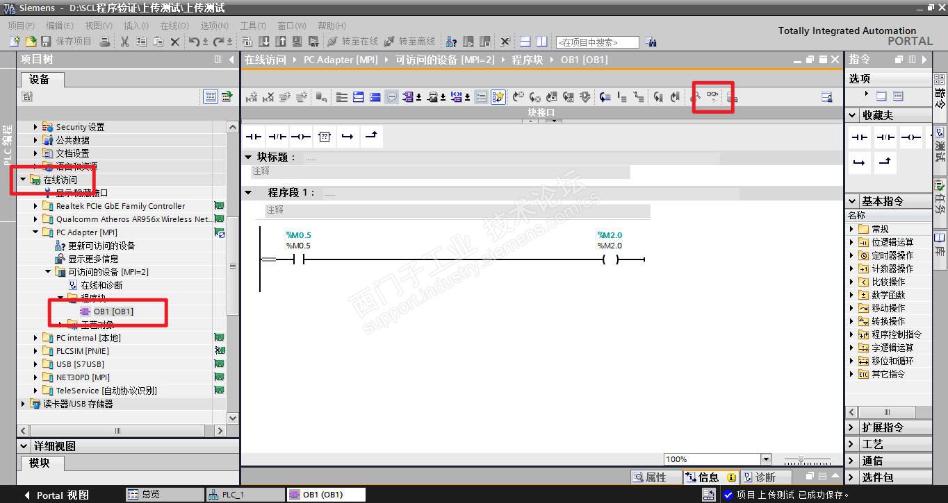

1.7) 创建后,没有上传按钮是灰色,在线访问按钮下,找到可访问设备及再step7编程环境中创建的OB1程序块,可以打开,但是,不能够在线和保存,图示:
  由此,说明在step7编程环境下载的项目,在portal V15版本上是不支持完整上传的。

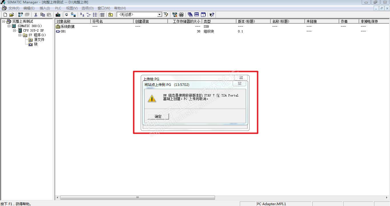

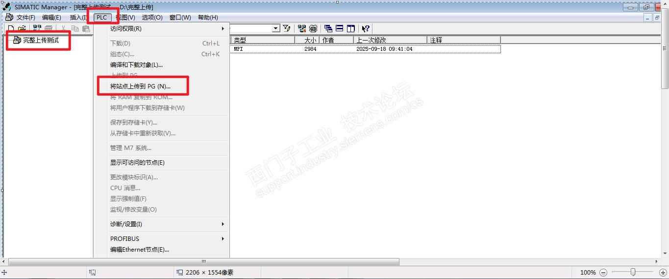

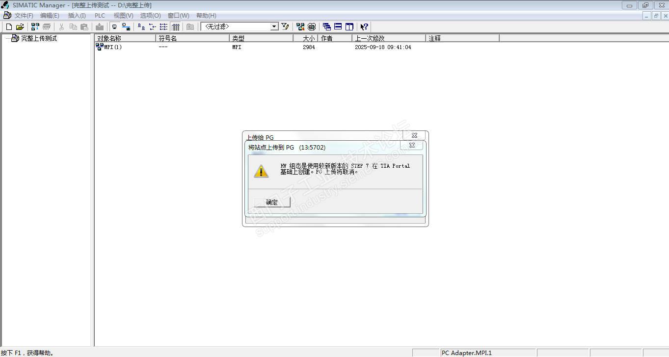

2.3)打开step7软件,测试完整上传,图示:
上传过程会报警,图示:
终止上传,确认。
2.4)创建cpu后,再上传测试,图示:
上传同样被终止。
测试结束。
结论:用portal V15版本创建的项目,用step7 V5.5版本的软件无法进行完整上传。
