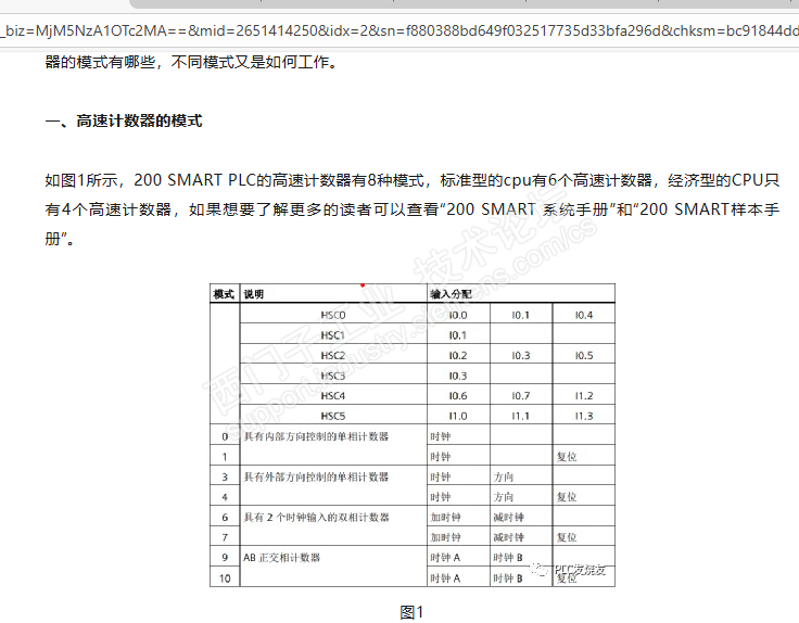

以下是引用手机用户20190213248997在2025-09-18 11:47:08的发言 >3楼
单机4路,双向是2路
把我搞糊涂了,网上查了说200SMART有6个高速计数器,但是我这手册只有4个高速计数器的介绍,
