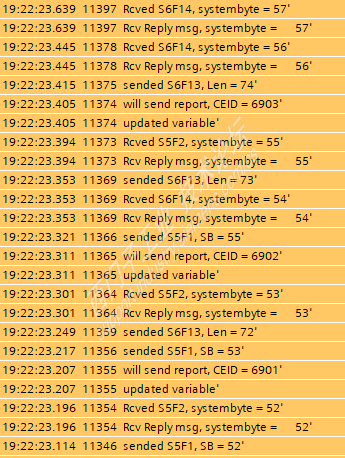

5.           日志功能
    IT软件调试是一个困难的工作,难在一些状态的变化只在毫秒级别,很难观察到。为了方便分析问题,软件需要日志功能,记录IT系统软件在瞬间都接收到了什么消息,发送了什么消息,软件自身都做了什么。有了日志功能方便分析问题,查找问题,解决问题。
    上图是SECS系统软件项目中的一个日志片段,记录了从23秒114毫秒到639毫秒跨越500ms的日志。PLC在500毫秒内发送和接收了7次消息对,更新了3次SECS变量。从日志中分析出PLC做出的每个动作都是正确的,符合SECS通讯协议。
    这里简单介绍日志代码的执行步骤:首先,将软件各个模块发送到日志池中的日志进行暂存。然后加入时间等信息作为存入日志池中的信息。第二步,将之前的信息向后挪移一个日志单位,将最新的日志信息存入日志池中的最新的位置。从程序处理的方法上看,日志是一个典型的FIFO队列。
    日志功能的代码也是一个典型的事件触发的代码。大多数时间段不会触发这段代码,只有当需要记录日志时刻才执行这段代码。这也是IT任务的一个重要特征。

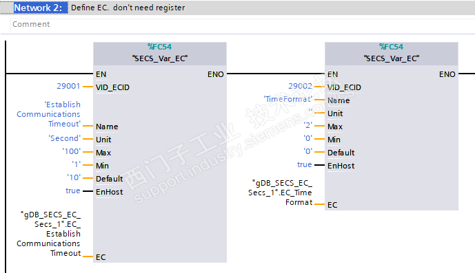

8.           VARIANT类型
    IT任务中经常用到VARIANT类型,比如在SECS系统软件中需要定义一些变量,下图是定义EC变量的例子
    块中的EC引脚数据类型是VARIANT类型。这个类型的好处是可以将任意类型拖拽到EC引脚。在块内,通过程序分辨EC引脚的变量类型,并根据分辨出的不同类型进行不同的处理。这一套处理方式已经成为了处理VARIANT类型变量的定式。
