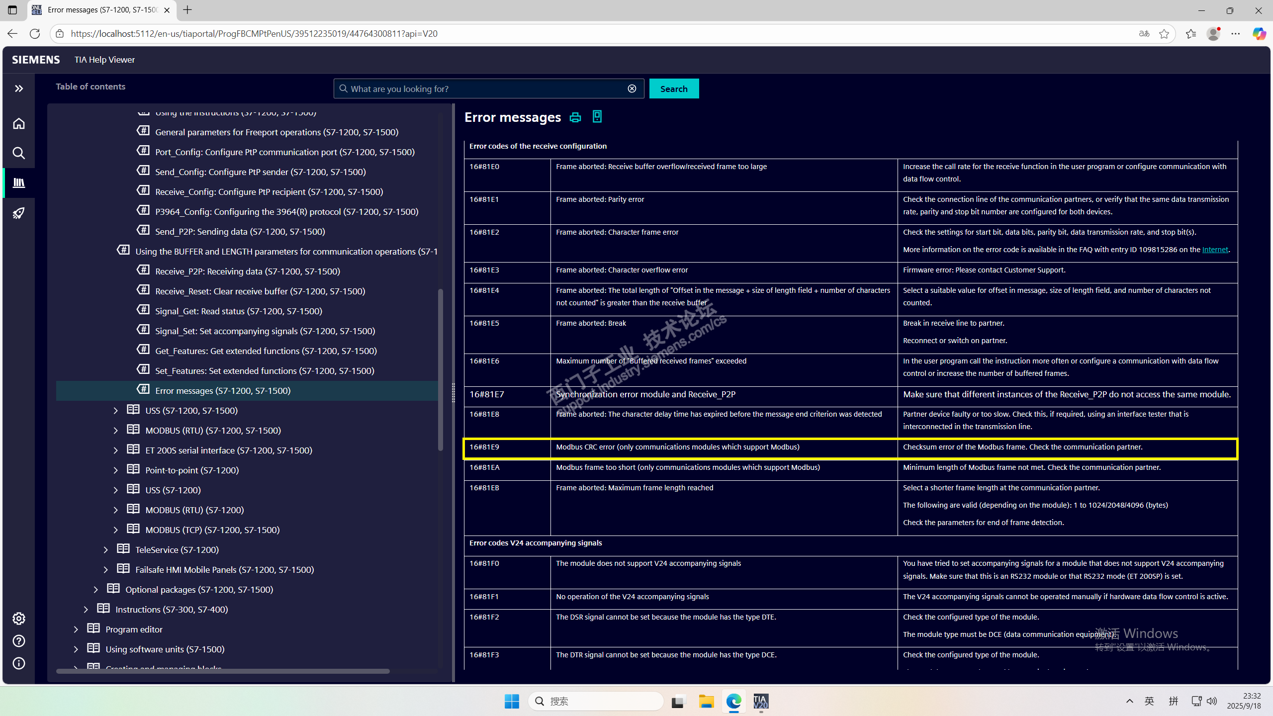

回复:1200 G2 485通信板无法读取从站数据bug

报文帧,CRC校验错
无论是读参数还是写参数,都会涉及到报文的收发,CRC出错会如此地厚此薄彼?
