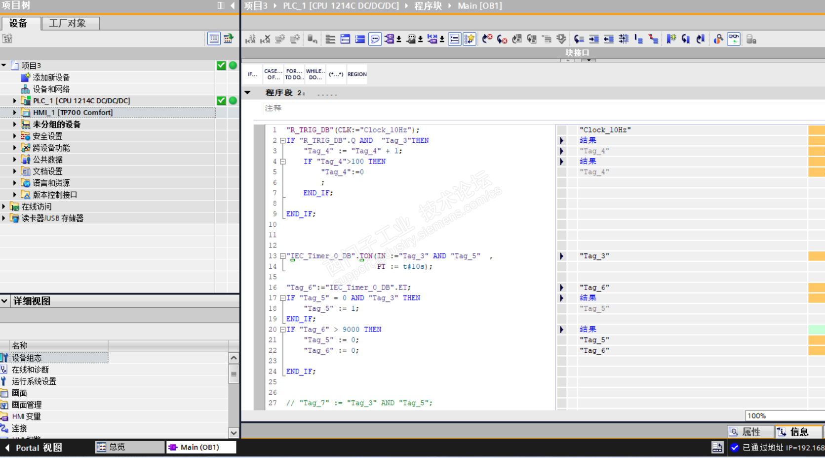

以下是引用锋言锋语在2025-09-18 15:41:38的发言 >5楼
你这些语句是不是在功能块里? 功能块是不是条件调用?
条件不满足的时候, 功能块不调用, 计时器也不会复位。
我这个在main函数里,没有在FB功能块里.但是我FB块里写了一个一模一样的程序,那个运行起来就没有问题。
两个程序一个在main函数里,一个在功能块里。运行起来完全不一样。在main函数里,定时器会一致得电,功能块调用的到了时间停止然后再得电运行
