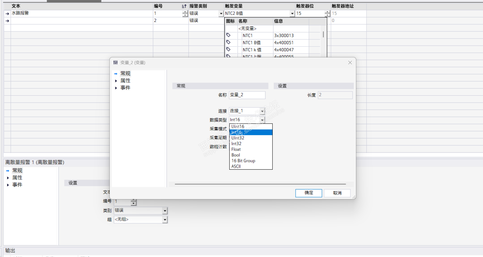

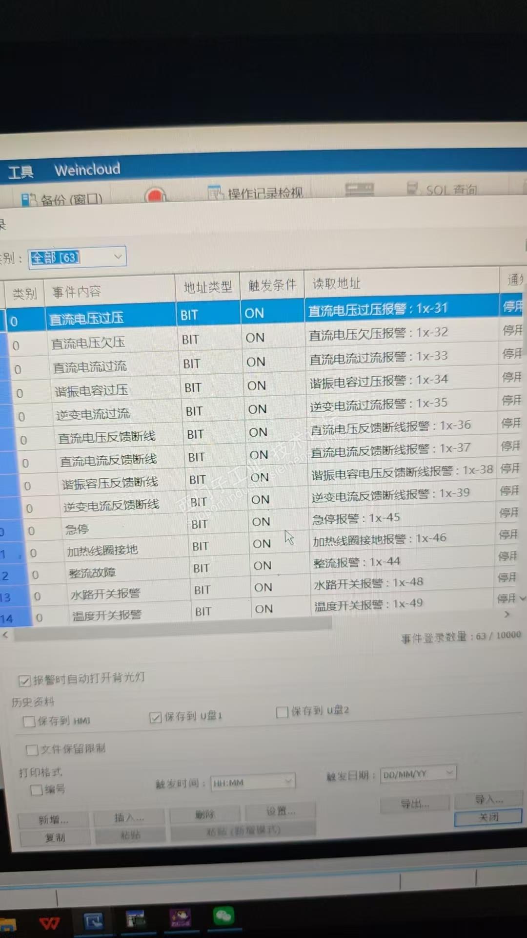

这是报警变量地址,和需要定到西门子的离散型报警,smart1000ie v4这款好像只支持整数类型(主板不支持将线圈状态映射到保持寄存器上)
