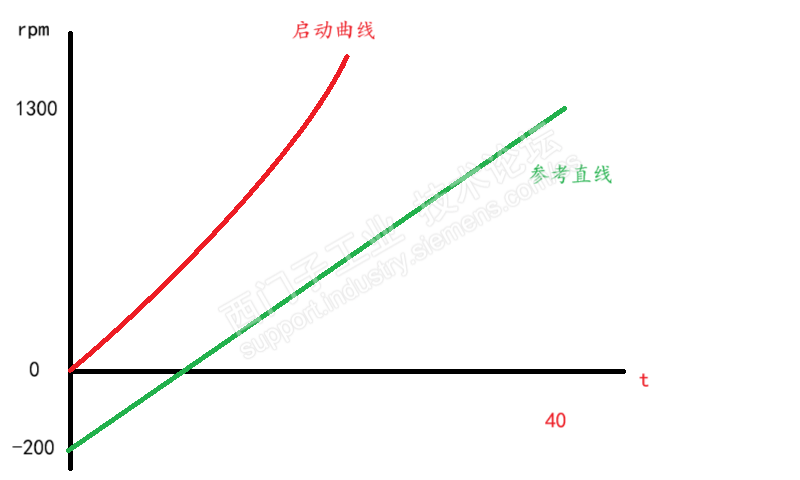

一个7.5kw鼠笼异步电机用星三角启动。只讨论空载启动过程。
电机带动一个惯量很大的负载启动。在咱50赫兹市电下启动。需要大概23秒。第23秒电流已经低于100%。这台机器搬到同等电压60赫兹的市电电源下,估计启动时间会有什么变化?
根据测试,在50赫兹下启动的转速的上升曲线是比较接近线性的。然后我用一条参考直线对上升曲线进行比较。整个启动过程一旦曲线低于参考直线,即立即报警停机。
参考直线从启动时刻开始转速数值为-200转,然后第40秒上升到1300转。正常来说(50赫兹),整条上升曲线都会在参考直线上方。
图没有按比例构建,仅仅示意一下。这是50赫兹下的设想情况。
根据客户的反应,现在红线跟绿线相交了。交点大约在第16秒。
我不肯定设备是否真的是空载,因为客户不会判断。
我就想问问,是不是设备到了60赫兹的地方,电机的转矩会低那么多?
