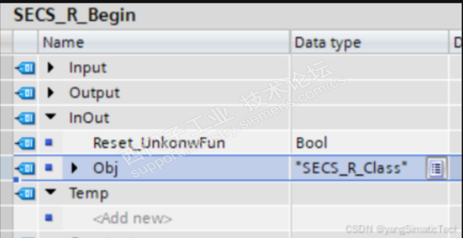

    SECS通讯中本机需要回复主机的消息。因此可以把回复主机消息看作一个对象。

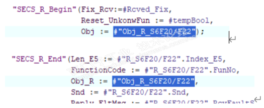

    在回复消息之前需要对本对象初始化,这需要一段程序,可以封装在一个FC当中,这个FC命名为SECS_R_Begin。在消息内容生成完毕后,还需要发送生成好的消息,那么此时需要对象具备发送消息的能力,这个功能可以封装在另外一个FC中命名为SECS_R_End。那么这个对象就具备了2个方法:初始化方法和发送方法。

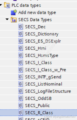

    对象中有了方法,还需要数据。数据模板来自PLC数据类型。需要创建一个合适的数据类型(SECS_R_Class)供以上2个方法使用。
同时在2个方法的INOUT区域声明创建的PLC数据类型。在给2个方法编程时,自然会用到INOUT区声明的SECS_R_Class类型。实际上这就实现了:对象的方法对对象的数据进行操作。

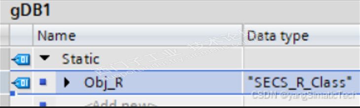

    对象实例数据可以在FB的静态区定义,也可以在全局数据块中定义。这2个区域都是静态区域。下面2图分别在gDB和IDB创建的对象。

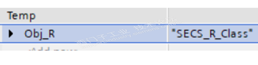

    如果对象的存活时间不会跨越PLC周期,对象数据也可以在临时区声明。
在调用2个方法填写数据INOUT引脚时,同一个对象一定要使用相同的数据实例。

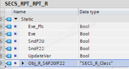

3.4.1 在FB静态区

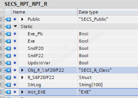

    如果把一个FB看作一个类,可以在它的静态区通过2种方法实现继承。举例,下图是FB,SECS_RPT_RPT_R的静态区,功能块的功能是通过回复消息向主机回复一个报告。
    1,在FB静态区声明PLC数据类型
    回复报告的功能是需要继承回复消息的功能。因此可以在静态区声明SECS_R_Class,也就是继承了SECS_R_Class类
    在功能块SECS_RPT_RPT_R中可以调用SECS_R_Class子类的方法以实现一定功能和目的。
    2,通过多重背景数据块继承了内部FB内容。
    在静态区声明了一个多重背景“EXE”。EXE的功能是控制所调用FB的流程。在SECS软件中的所有功能性FB都会调用此EXE,因此EXE可以视为一个类。同样可以在功能块SECS_RPT_RPT_R中调用EXE方法。
3.4.2 在PLC数据类型中

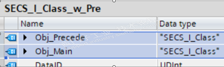

    上文述及一个SECS会话包括若干个对话。把对话视作对象,会话类可以继承对话的内容。下图中关注2个数据类型:SECS_I_Class、SECS_I_Class_w_Pre。
    SECS_I_Class是一种对话类,SECS_I_Class_w_Pre是一种会话类。通过将对话类数据类型声明在会话类中,会话类实现了对话类的继承。

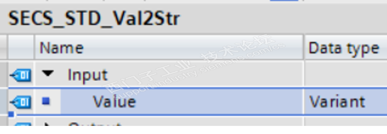

    例1:数字转换为字符串
    在通讯中经常需要用到数字转换为ASIIC码字符串。FC:SECS_STD_Val2Str用于实现这个的功能。该功能的引脚Value用于数值输入,类型是Variant。
    如果没有Variant类型,那么需要针对每种数字类型(8种整形和2个浮点类型)都要编写一个功能。有了Variant类型可以将这10种类型的程序封装在一个功能中,优化了软件的结构。

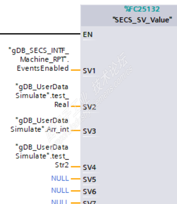

    例2:在SECS通讯中,需要向主机传输状态值(SV),而状态值的类型是不确定的。下图功能SECS_SV_Value的SVn引脚都是Variant类型。在PLC范围内任意拖拽一个变量到SVn引脚处即可完成状态值的定义。
    如果没有Variant类型,状态值的定义将是一项极其繁杂的工作。
