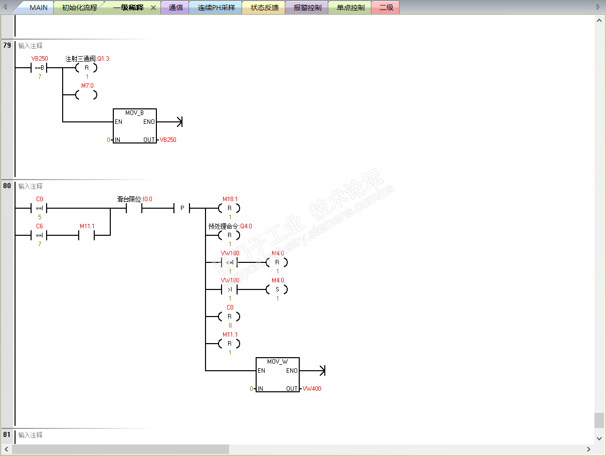

以下是引用芳季在2025-09-19 10:32:46的发言 >6楼
单看“一级稀释”这个程序里面的18.1,肯定是可以保证置位的。绝对不会说概率问题。这又不是1毫秒计时器。至于为何有时不……,要看看别处有没有干扰到了。
你展示一下你复位18.1的逻辑。
Q4.0Q4.1的逻辑可以影响到子程序里面的边沿指令的逻辑。情况可能比较复杂,所以上面大神说概率问题吧。
当我整个流程跑完,我才会把m18.1给复位掉
