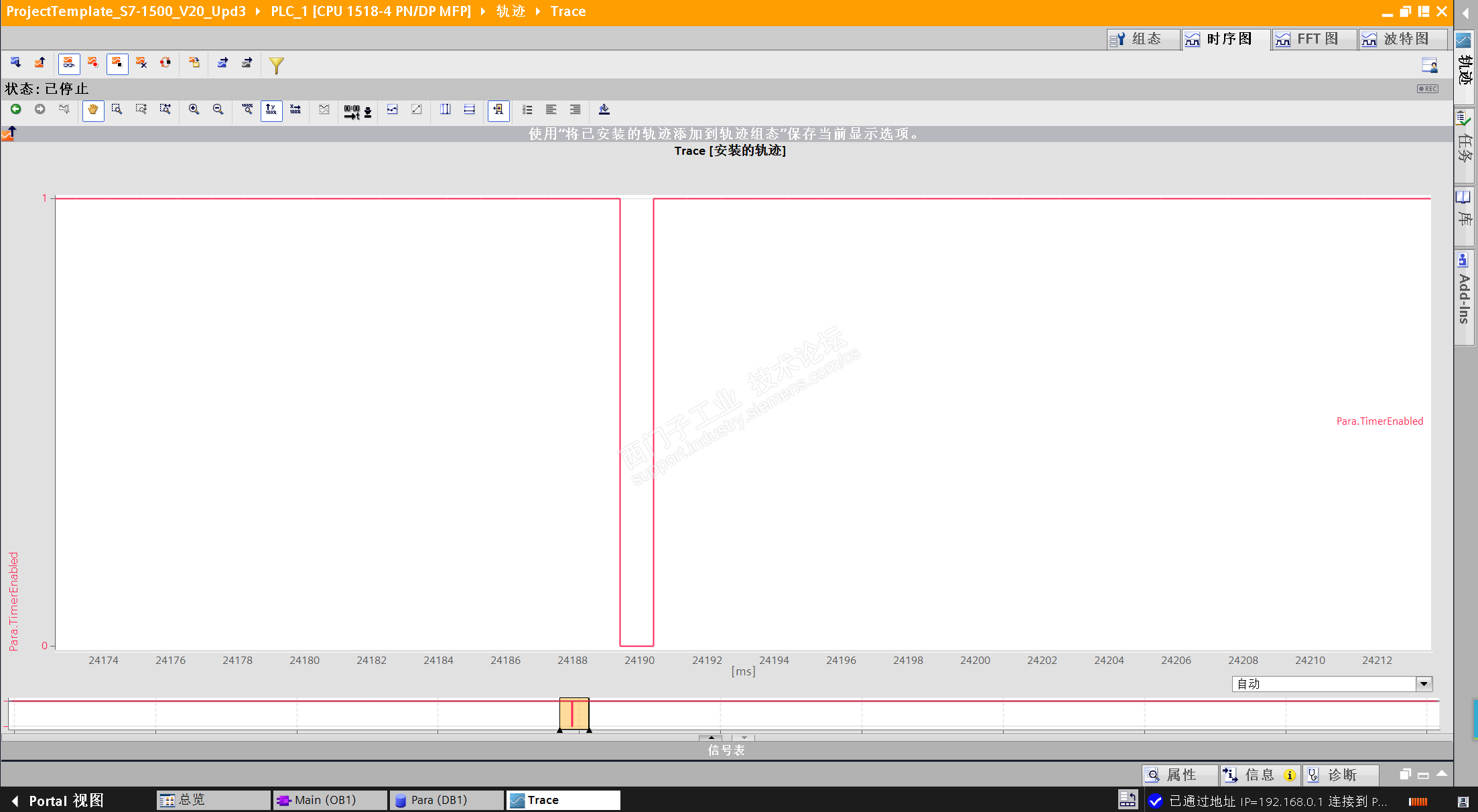

在Tag_3一直为1的前提下,Tag_5一旦为0立即反转为1,定时的计时条件便会一直为1,以肉眼的分辨率看就是一直“导通”,使用Trace追踪便清楚了,明显看到有很狭窄的沿反转,表象就是定时器不断电一直循环计时。
有什么问题?
