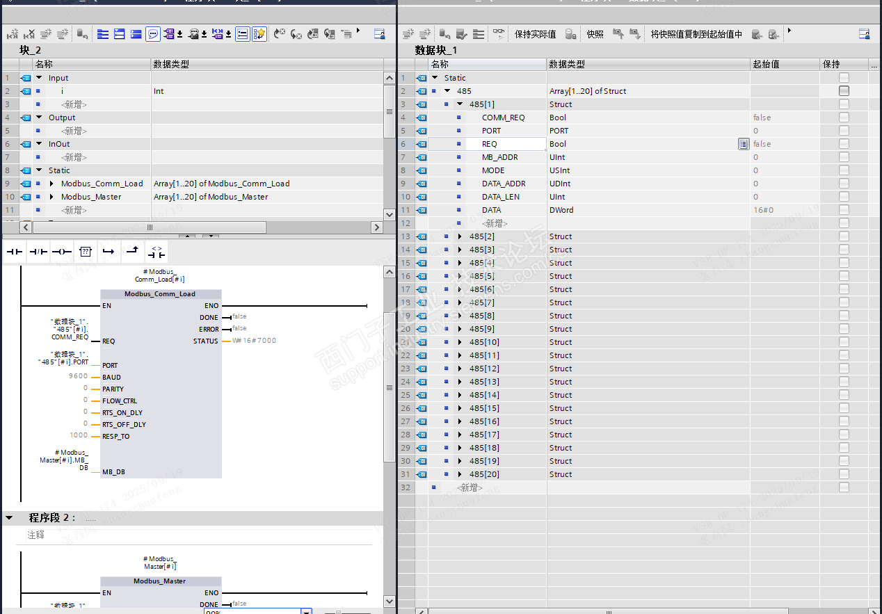

不懂就问,20几个模块为啥不用网关呢。我想的是FOR循环轮询,不晓得行不行
