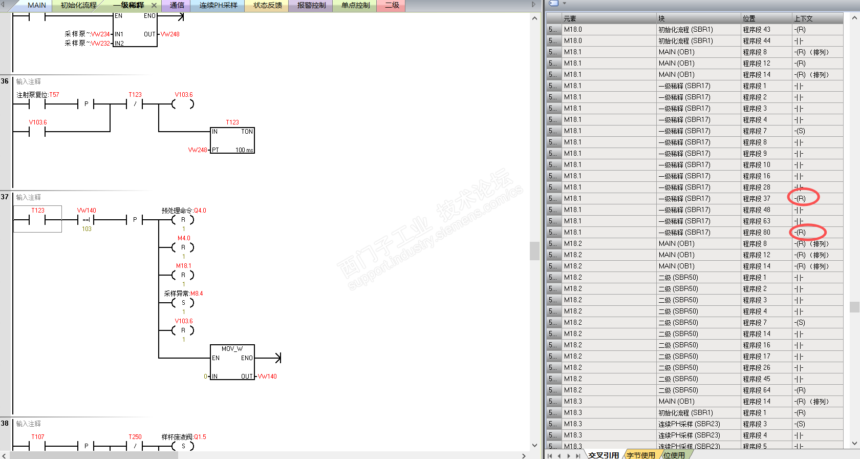

以下是引用芳季在2025-09-19 16:35:57的发言 >10楼
这不就得了。有复位逻辑就清楚了。
我提一个问题。
网络9中的18.1上升沿,18.1在哪个周期执行过off的逻辑?
这个问题非常毒辣。请认真考虑回答。
换一种问法:这个子程序里面的18.1触点,什么情况执行的时候off过?
如上图,在这个子程序中只有两次会对这个点进行复位,第一次复位是在发生异常时,直接将子程序调用的Q4.0和M18.1都同时复位了。第二次复位是当整个流程正常跑完将这个点进行复位。在OB1中的复位是系统初始化复位一次,还有急停复位一次
