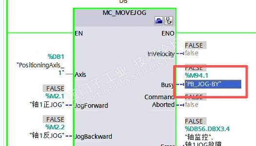

是客户的程序出现了BUG,1200G2带了7个伺服,其中有一台的伺服JOG指令不动作,远程触发式发现JOG指令的Aborted管脚被置1了,很明显是被别的指令超驰了,于是我把其他指令的触发变量用TRACE抓取看一下情况,果然是MC_Halt也被触发了,直接把这个变量交叉引用一步一步排除发现了问题如下图所示
