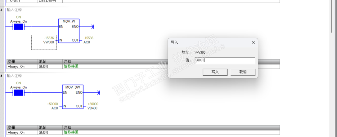

讯读取设备数据,对方是16位的无符号整数类型,由于200Smart无无符号整数类型,当值超过32767时,则当成16位负数处理,处理如下图处理方法外,还有什么处理办法?
