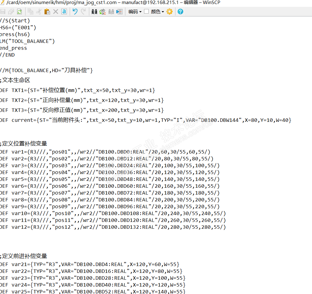

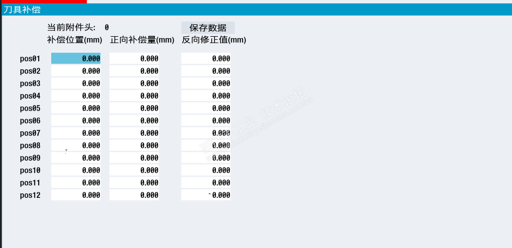

我基于easy screen 做一个自定义画面
系统:Sinumerik one      TCU
硬件:Sinumerik ITC2200 分辨率1920*1080
画面方式:run myscreen  激活了临时授权
相关文件:
   easyscreen.ini
   自己定义的 XXX.com
方式:对话框
问题:
  做一个画面想放上百条变量显示在一个界面,能自适应放在一个界面,不用上下拉拽
现有设备及做过尝试:
更改过easyscreen.ini 中的general部分,更改过对话框M的属性均不能实现
目前基于现有手册的发现:
  上面的属性的设置都是基于640*480的分辨率来的,而设置及大小也是基于分辨率来的,所以要是想实现我上面功能一定要是能修改这个基本的分辨率
所以实际问题就是,求大神指导这个分辨率设置点在哪,怎么改变operate的基本分辨率,在哪个文件。
也许我上面的问题点并不对不是分辨率问题,是属性设置问题,也求大神指点一下,哪个属性,要不然现在one系统这么大的屏幕不是白搭了嘛!
